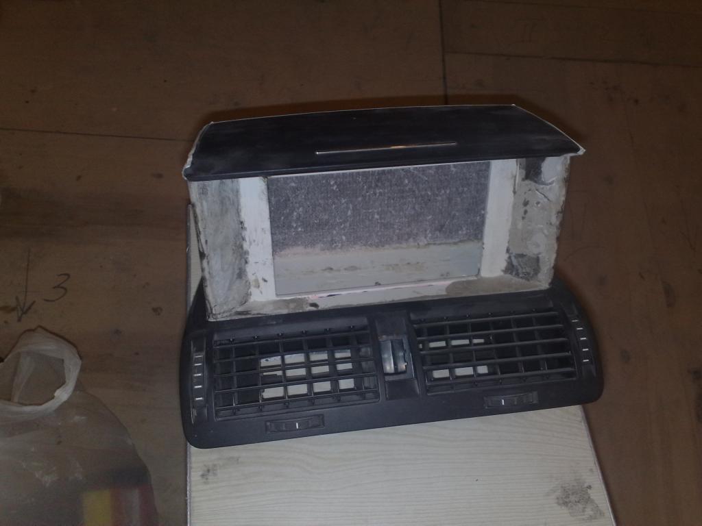

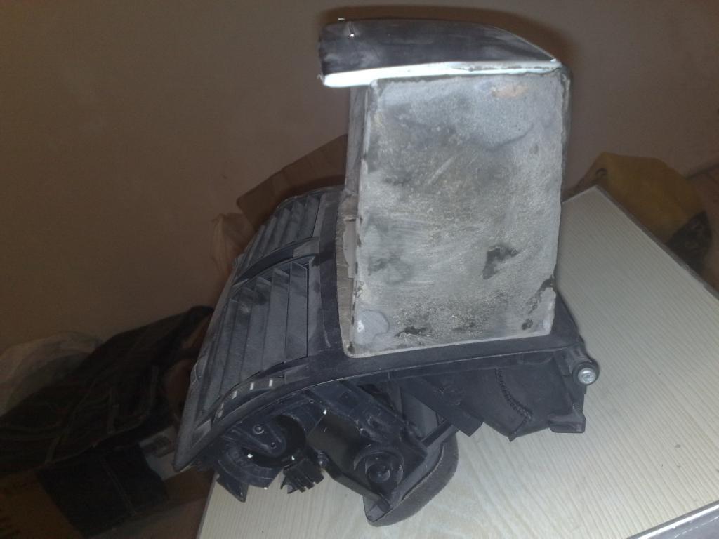

Итак, в промежутках между работой, воспитанием детеф и ремонтом квартиры удалось выделить немного времени для работы над CARPC. В итоге почти полностью слелал корпус монитора. Осталось пройти финишной шпатлефкой, финально зашкурить и покрасить.
Паралельно занимаюсь разработкой контроллера для управления питанием ноутбука и контролем температуры в корпусе монитора. (Контроллер монитора не любит отрицательные температуры).
Эх кто бы подсказал хорошую невонючую финишную шпатлефку.

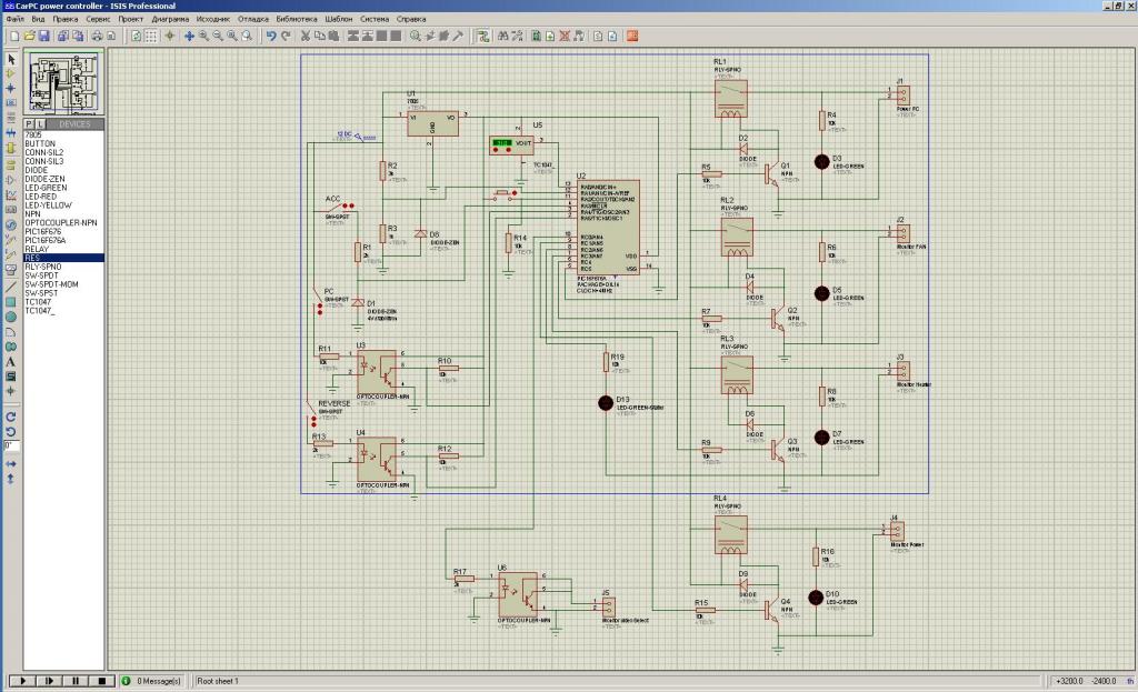

Занялся контроллером управления питанием PC и монитора.
Вот родил схему. Теперь пишу код для микропроцессора.

Простите мне мою серость, но зачем это????
Кстати, на предыдущих фотках рамки моника не увидел краски нанесенной. А на писано было что уже покрасили. Можно фотки окрашенной?
