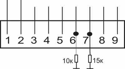

Решил переделать девайс. Поместил всё в один корпус. Питание решил сделать к контактам платы акумулятора. В связи с тем, что преобразователь напряжения подключаю вместо батареи, нужно напряжение 8,3В. Для этого разобрал «VANSON SDR-3000». Переключатель напряжения установил на 6В. Припаял сопротивление 10,68 кОм параллельно сопротивлению, установленному на этом положении выключателя. Получилось 8,3В, что соответствует полностью заряженной батареи. Сотые доли сопротивления критичны. Проверяйте резисторы с помощью тестера, так как у них разброс до
10 %.
Всё заработало! Установил в машину, поездил 30 мин. После отключился комп и запахло дымком. Педохранитель питания сгарел. Разобрал , мать не подаёт признаков жизни. Преобразователь , хаб на катором весели радио, блютус, GPS целые. Всё остальное цело!
В чём проблема, я всю голову сломал!
Схема подключения!

Нашёл ещё одну схему! Какая правильная?
1- минус
2- плюс
Минус должен быть соединен с общим проводом нетбука.
http://www.pccar.ru/showpost.php?p=107520&postcount=22

Сообщение от Amisu Посмотреть сообщение
1- минус
2- плюс
Это моя схема, включил так чтобы решить проблему того, что компьютер определяет аккумулятор как разряженный, при том, что напряжение на нем 8,3В, проблема так и не решилась. До этого питание работало с одним резистором, то-же все нормально за исключением упомянутого эффекта определения, что аккум разряжен.

Когда собрал по первой схеме, до сгораня, акумулятор показывал полностью заряженный.
Может дело в винде и драйверах АСУСа!
В первой схеме 47кОм , а во второй 15кОм. на 7 ноге!
Какое-то время у меня тоже показывает 100% зарядки, потом сбрасывает, что якобы разряжен, хотя напряжение нормальное и не меняется.
47 кОм поставил yurich38, как он его вычислил не знаю, я же смотрел по схеме аккумулятора, - именно такой величины сопротивления т.е. 10 и 15 кОм стоят внутри аккумулятора.
