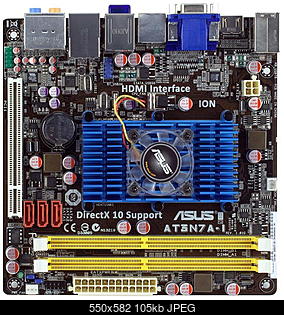

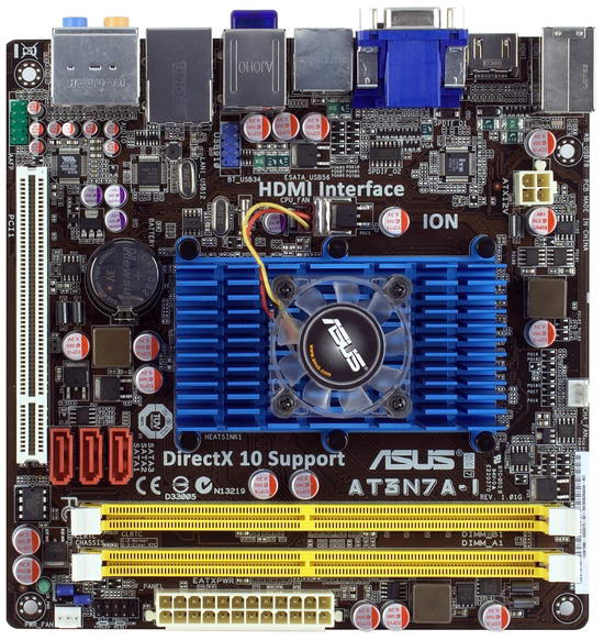

И так вернемся к началу. Т.е. к выбору мамки.
Нашел такую вот платку.
Обзор http://www.ixbt.com/mainboard/asus/asus-at3n7a-i.shtml
Тест звуковухи http://www.ixbt.com/mainboard/asus/r...ia-vt1708s.htm
Тест AUDIGY SE (которой пользуюсь, и в принципе доволен) http://www.ixbt.com/mainboard/msi/rm...s-sblive24.htm
Я если честно не сильно шарю в этих цифрах.
Если можно объясните кто нибудь на пальцах - то что встроено на плате совсем фигня по сравнению с AUDIGY , или можно поверить тестерам на слово - типа хорошо?

По представленным тестам VIA однозначно лучше, но Audigy, скорее всего, тестирована на старых дровах без нативной поддержки 44,1 кГц.
К тому же твоя Audigy, в отличие от тестовой мамки, дискретная и на нее не лезет всякая бяка от матери и БП.
А вообщем, встроенный звук имеет тенденцию собирать всякое г... с платы, а в авто к этому добавляются всякие прелести типа наводок от гены и электронных систем.
PS Есичо, я за цифровыход и отдельный декодер, желательно интегрированный в усилитель.
