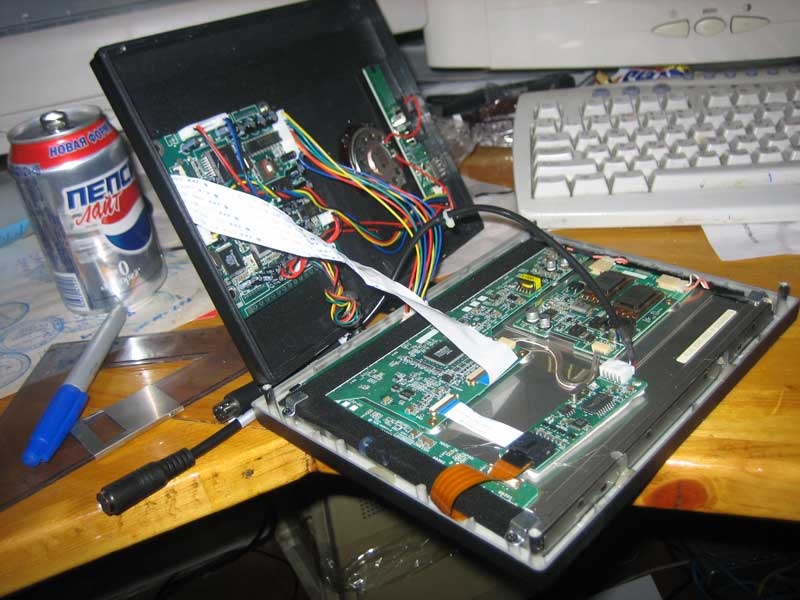

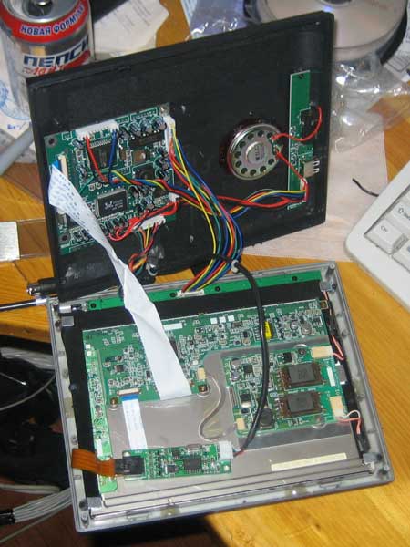

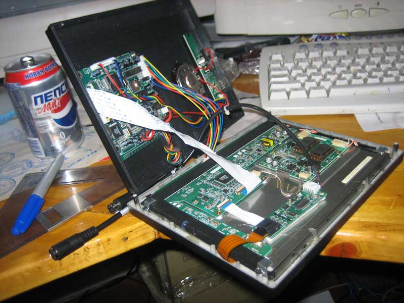

По умолчанию Внутри:
Это сам мониторчик XDXS084Z
несмотря на то , что все производители пишут максимальное разрешение 1024х768 , все они поддерживают любые разрешения.
Показывает сей мониторчик идеально на 800х600 , и очень и очень неплохо при _любых_ других.
Как видим , у монитора ДВА инвертора и ДВЕ лампы подсветки.
Пр ярком солнце проверить пока не удавалось , но днем при яркости 0% и контрасте 100% видно очень ярко.
А вот ночью , даже на МКАДе , приходится контраст уменьшать до 50% (что сильно портит картинку) ... но тогда не напрягает на неосвещенных дорогах.
Если вы с тонировкой и паркуетесь во дворе ... если у вас нет камеры заднего вида , то точно уж придется выключать!
Кстати , ко мне свалилась куча вопросов , переключается ли монитор с VGA на AV1 или AV2 при появлении на них сигнала с камеры - пока не знаю. Как поставлю комп, так и проверю.
Единственное что скажу , если не выключая моник убрать сигнал , он выключится сам. При появлении сигнала - сам включится.
Но если его выключить предварительно , а потом убрать сигнал ... то при появлении сигнала он не включится.

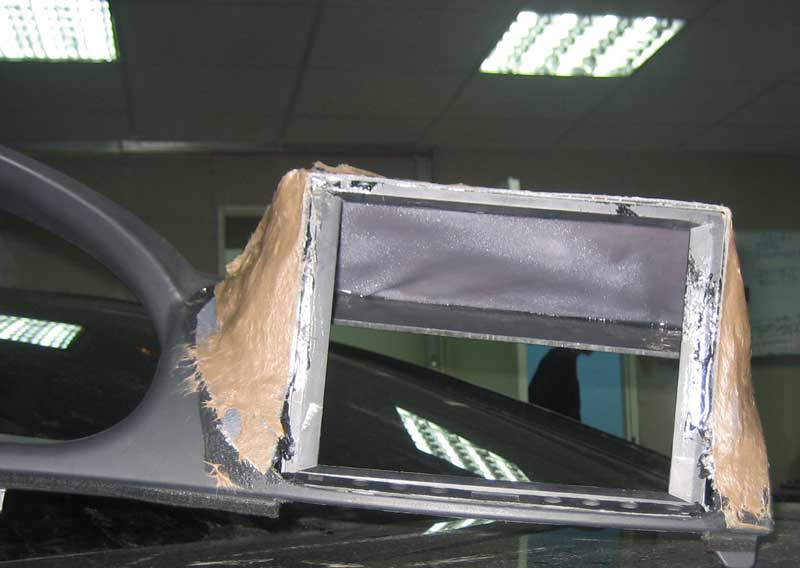

По умолчанию Установка
Размер матрицы 188х142.
Но у меня была возможность оставить больше , поэтому была вживлина в торпеду морда монитора , а потом в эту морду изнутри вклеили саму матрицу.
Делали мне это в www.subsound.ru (там где наши сходки последние проходили).
Сделали очень качественно ... но , так как я не присутствовал при вживлении - моник расположили не в глубине под козырьком , на на 6 см ближе.
Отмазались - типа не получилось так
огорчило.
но с другой стороны - удобне пальцем тыкать будет - не придется тянуться.

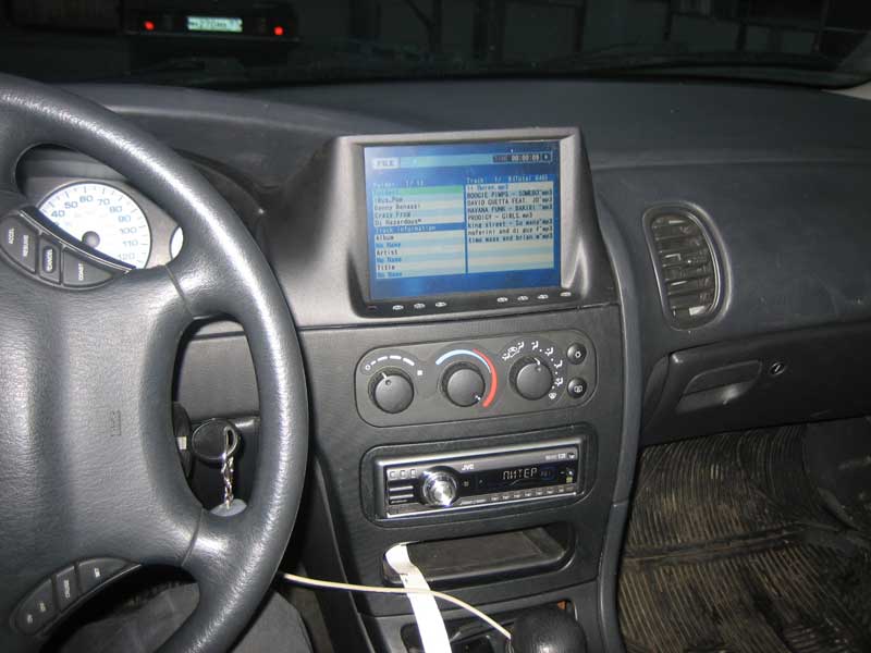

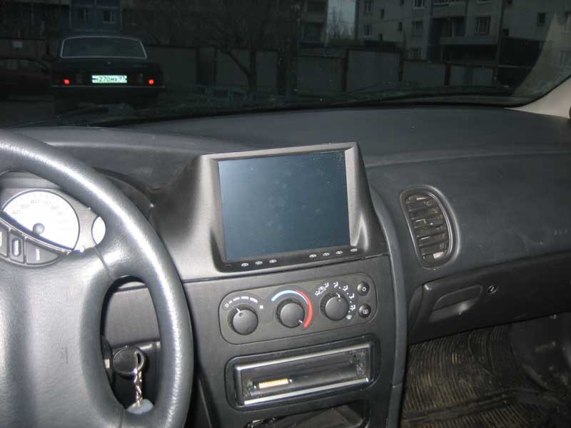

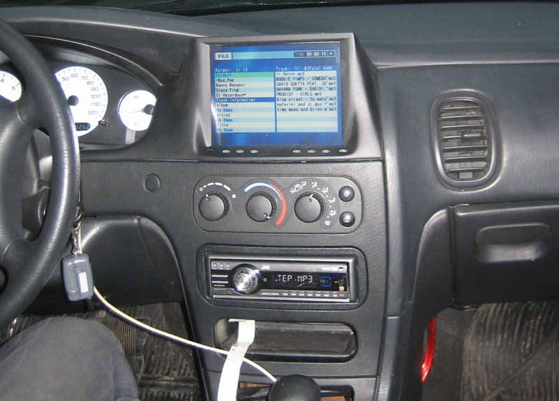

По умолчанию Вот чё вышло
Вот так это смотрится в машине
Сигнал пока что подается с Video Out магнитолы.
Кстати , даже на 21" телевизоре было сложно прочитать , что эта магнитола там пишет.
На мониторе видно ИДЕАЛЬНО!
