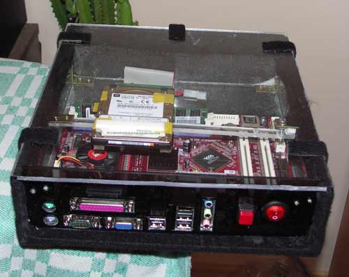

Коробку корпуса почти закончил. Возможно изменится только крышка, в плане украшательств.
Изменил панельку с разьемами, она вырезана из тонированного оргстекла и более точно, чем первая. Корпус обклеен черным карпетом, проме крышки, которая прозрачная по причинам, орграничения вертикального размера ящика. Если обклею хоть чем нибудь, будет задевать за разьем под креслом и расцарапает. Так что пока только стекло будет. Возможно потому затонирую изнутри пленкой. Или рисунок нанесу.
Выведены две допjлнительный кнопки, включения блока питания и включения компьютера. Пока нет разьема питания , потому что , возможно он будет на на самой коробке, а внешний. И не знаю, куда вывести светодиоды работы HDD и Power LED.
Следующий этап - покупка БП.

Старый 13.11.2006, 18:40   #27
Pahan
Аватар для Pahan
Регистрация: 17.10.2006
Машина: BMW740 E66Li LE 2008
Сообщений: 466
Люди! Все делайте из оргстекла ... да хоть из дерева (+1см правда будет по внешним габаритам).
Не делайте из железа.
Корпус я сделал за 1.5 - 3 часа.
А вот доделывал я его 20 (ДВАДЦАТЬ) часов, и вся кухня у мя теперь как после ошкурения потолка.

Сообщение от Vampire Посмотреть сообщение
Ара, чем резал панельку?
Старый 15.11.2006, 18:12   #29
Vampire
Аватар для Vampire
Регистрация: 19.10.2006
Город: Москва - Самара
Машина: мазда 6
Сообщений: 369
Vampire has a spectacular aura aboutVampire has a spectacular aura aboutVampire has a spectacular aura about
Все прямые части старался резать ножовкой по металлу, купленной в оби по цене около 60р, все кривые части высверливал либо сверлом, либо дремелем (такая бормашинка с гибким шлангом и насадками). Внутренник части обрабатывал напильником и надфилями.
Оргстекло вообше, интереснее чем металл, потому что его легко и быстро пилить, проще менять неполучившиеся детали, легко клеить и самое главное, для моддинга очень удобно. Там подсветки всякие делать и прочее.
Минус - надо прочный каркас проектировать сразу, нельзя использовать стенки, как теплоотвод, толстые стенки, уменьшается размер по вертикали почти на 1 см.
Щас пока небольшое затишье, месячный бюджет потратил на акустику в машину, так что буду больше украшательствами заниматься, зато перед НГ надеюсь на всякие премии и тогда вот начнется процесс :-)
