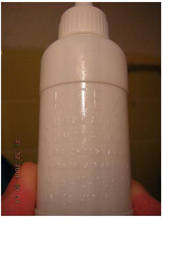

7. Проявитель фоторезиста. (опять страшное слово) Очень рекомендую обычный силикатный канцелярский клей. 7мл на 1литр воды (отмерить удобно шприцом). Проявляет мягко - трудно передержать!

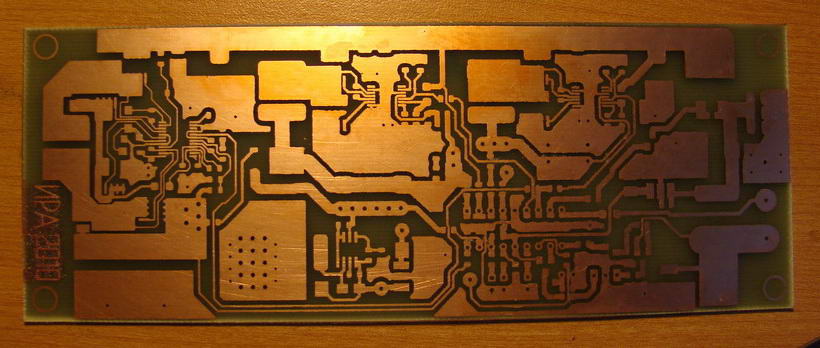

А вот что получилось!
Название: плата протравленная.jpg
