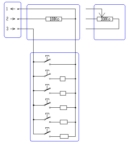

Гм... Я вот подумал - может mcf1 и прав - не такой уж контроллер умный?
Думаю сделать просто (по сути, это схема, предложенная Димоном).
Ничего не трогаем. Никаких дополнительных кнопок.
Просто вешаем 2 конца от соньки на переменный резюк. Один на слайдер, другой на любой их оставшихся концов.
Т.е. постоянства между 1 и 2 мы не дождемся (оно буит постоянно тка когда на соньке ничего не нажимать), но может прокатит. Мне ведь надо, чтобы при нажатии на соньке просто выдавалась какая-нить координата, какая конкретнов общем то пофигу...

Машина: 09\Опиль\АстраХ
Сообщений: 2,013
Т.е. котроллер не просто меряет одно сопротивление, а меряет пару и смотрит, что они в сумме всегда 100 кОм. Если оно измениться, то у контроллера крыша поедет
Нехай подавицца сцуко. Если сразу не заработает - 2 и 3 меняешь местами т.к. не надо его считать умнее чем он есть на самом деле, хотя эта дура не сможет померить сопротивление, она мерит только напряжение, причем только на к1.
Да, буду седня вечером мутить.
З.Ы. Понятно, что она напряжение меряет. Точнее падение напряжения с 5В.

По умолчанию Заработала!
А через autohotkey не проще было? Вот все сделано было год назад:
http://forum.pccar.ru/showthread.php?t=195
Не, мне не пойдет - там lpt порт используется, он работает на замыкание-размыкание. А у меня в жорстике сопротивления.
Но, не суть. Короче, просто подключил в параллель жостик к 1 и 3,
все заработало! УРА!
Всем спасиба!
