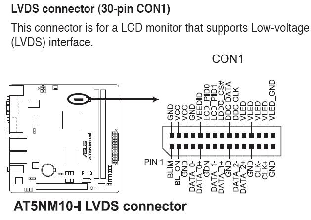

Сообщение от TinyQ Посмотреть сообщение
есть аналогичная мамка от ASUS уже с разъемом
платка интересная, но я не знаю из каких соображений на ней отсутствует разъём управления подсветкой LVDS
Doka вне форума   Ответить с цитированием
Старый 25.06.2010, 19:40   #283
TinyQ
Регистрация: 19.07.2007
Машина: Dodge Neon 2005 SRT-design
Сообщений: 105
TinyQ is on a distinguished road
Сообщение от Doka Посмотреть сообщение
все там есть
просто они совместили два разъема

посмотрел распиновку на асусе и на своем сгоревшем ноуте, точнее шлейфе. как то провода не соответствуют. неужели на всех матерях распиновки разные?
