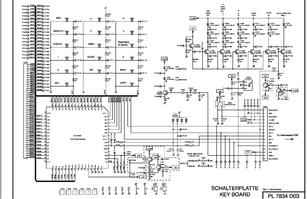

Подключил к компу панель от Blaupunkt london mp35. Работает, но есть одна особенность. У этой морды 3 линейки кнопок. У двух сопротивления одинаковые, а у третей в начале висит резистор 100к на землю. И в контроллере всего 4 АЦП и все используются. Как быть?
P.S. Дисплей не подключал.
Если контроллер - имеется ввиду PIC, то АЦП там вообще один. Там мультиплексор используется. И у мультиплексора этого от 8 до 16 входов в зависимости от разновидности PIC'а. Настройками можно выбрать от 0 до максимального количества аналоговых входов.
Если контроллер - что-то другое, то просто поставить аналоговый мультиплексор, типа 561КП1 (CD4051), если не ошибаюсь в маркировке. DIP16 корпус, обвески не нужно. Будет 8 входов одного канала АЦП.
Stanson вне форума   Ответить с цитированием

без схемы непонятно...
Вот схема моей панели. Качество не очень... В средней, по схеме линейке кнопок стоит резистор 100к на корпус.
Это всего лишь значит что для средней линейки граница ненажатой кнопки будет чуть ниже чем у остальных линеек.
Проще всего выяснить напряжения соответствующие кнопкам используя вольтметр. Потом найти средние значения (границы кнопок) и просто забить их в массивы для сравнения со значениями АЦП. Можно сделать для каждой линейки свой массив, а можно для 1-ой и 3-ей линейки использовать один и тот же и обойтись двумя массивами.
