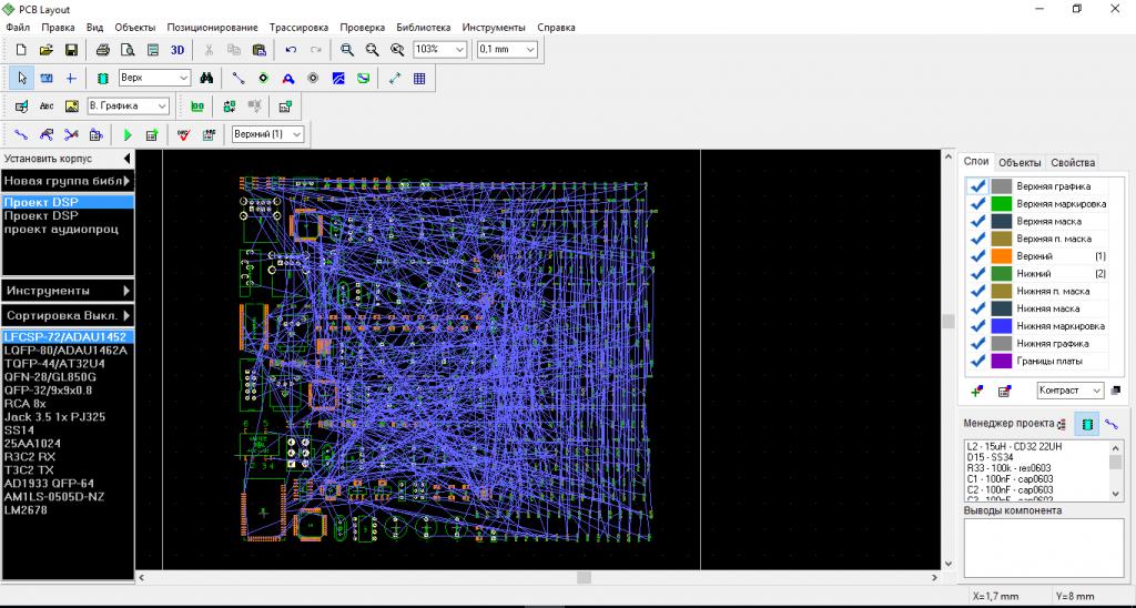

=) да в принципе логика довольна простоя будет в тиньке, 1 раз зашил и забыл)
Печатку ещё нет, и я не буду делать БП отдельно, так как это часть единой системы.
Сейчас если преобразовать схему в плату, получается вот такая паутина)

с таким раскладом я бы брал тиньку в смд, прошивку лить прогером. Либо подпаиваться к контрольным точкам.Экономия места для ICP.
