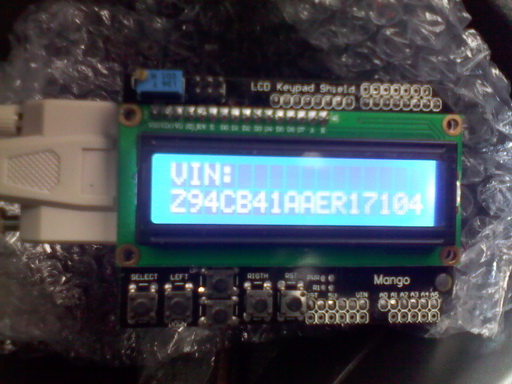

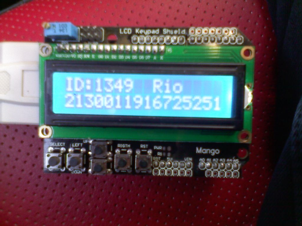

Сообщение от T_r_D Посмотреть сообщение
Только та что дороже надевается на ардуину без всяких проводов.
В этом её большой плюс, особенно для новичка. А минус, что каракатица получается изрядная. И цена.
Примерно вот так
http://pccar.ru/showpost.php?p=382995&postcount=195
Дополню ещё описания.
Можно проверить VIN (на экране только 16 символов):
В режиме прослушки выявил такие ID
2C0 349
0 0 0 0 0 0 0 0
1 0 0 0 0 0 0 0
545 348
C0 0 0 47 0 0 0 0
C5 48 0 8E FF FF FF FF
18F 348
0 3A 0 0 0 42 0 0
FE 73 0 0 0 78 0 20
580 174
0 0 0 0 0 0 0 0
18 0 0 0 0 0 0 0
A0 348
0 79 0 0 0 1E 0 0
E0 82 FF 19 0 43 4 0
A1 348
7B 7D 0 0 1B 0 0 0
88 7D 0 A 61 0 0 0
260 346
0 E E 0 0 0 39 0
7F FF FF 30 0 0 A5 3F
2A0 348
20 0 72 0 0 0 0 0
E0 0 7F 0 0 0 0 0
329 348
F AB 7A 10 11 21 0 E
D3 B8 7A 92 12 88 0 E
316 349
30 E 0 0 E F 0 7F
71 A7 FF 19 FF 39 0 7F
690 35
0 0 0 0 0 0 0 0
0 0 0 0 0 20 0 0
5A0 4
0 0 0 0 0 0 0 0
0 0 0 0 0 0 0 0
В моей машине 12 видов пакетов — адрес, относительная частота, строка минимальных значений, строка максимальных значений.
Как видно из цифр, Ардуина успевает сжирать более 3000 пакетов в секунду.
Что означают цифирки пока не разбирался. Знаю точно, среди них есть инфа о состоянии круиза и оборотах двигателя. (Круиза нет, а инфа есть!)
Прослушка продолжается до нажатия кнопки select.
Результаты прослушки можно сохранить в EEPROM и по особой команде передаются в консоль Arduino IDE.
(На фотке адрес в десятичном формате).
Теоретически можно смотреть и стирать ошибки. У меня ошибок нет, а ломать машину для проверки скетча я не стал
Ну и если кому интересно, то вот скетч
https://yadi.sk/d/VD6P8eDB3UqjL9
Сразу не выкладывал, т.к. собирался навести в этом бардаке порядок. Но руки так и не дошли, поэтому выкладываю как есть.

Ладно аккуратная этажерка и скетч, а куда какие провода подключаются? И если всю информацию можно посмотреть в "мониторе порта" или канхакере, то зачем нужен LCD-шилд? Для автономности?
