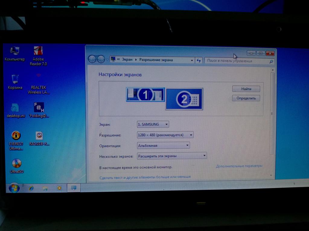

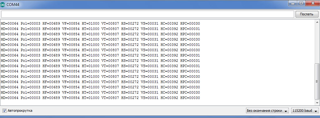

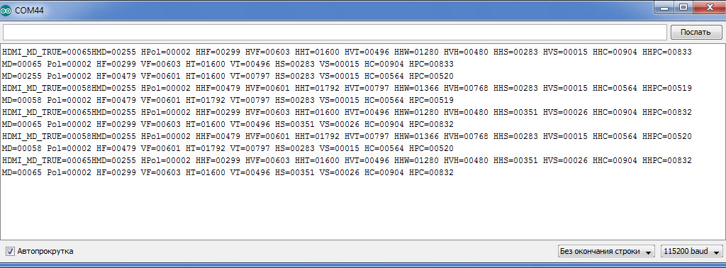

Продолжаю тестировать потихоньку
Водные такие:
Материнка A785GE (видео на борту HD4200)
Система Win7 только установлена, дрова с диска из поставки
Матрица LQ123K1LG03
HDMI
Подключен кабелем DVI>HDMI - Картинка пиксель в пиксель, разрешение 1280х480 определилось автоматом
VGA
Вижу загрузку BIOS до анимации "запуск Windows", дальше черный экран, и раз в секунду моргание подсветки, лог загрузки по VGA на нижней картинке

Едидами по VGA я вообще еще не занимался. Он сейчас стоит дефолтный, в котором записано что попало. Кроме того с корректным определением 1280х480 по VGA там тоже есть вопросы, нормально потестить ВГА можно будет только после того как EDID нормальный там будет.
Уходит в черный экран, т.к. комп подает что-то неподдерживаемое с кадровой 85Гц.
