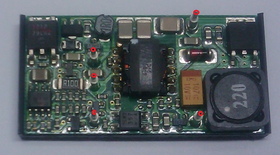

Валяется у меня купленный в кармониторе преобразователь.
Такой как на фото. Никакой инструкции с ним небыло. Куда там чего подключать, где вход, где выход? Питание можно подавать прям с бортовой сети или с блока питания компа? ЗАчем третий контакт? Это управление? Кто как подключил?

прикольный бп, да еще с гальванической развязкой...
справа выход +сверху
слева 2 контакта вход, нижний управление походу

А с бортовой сети можно питать или надо стабильное брать с блока? На управление что подавать?

Recarмаркировка микрухи какая?

То что большое по центру это дроссель
А слева маленький 8лапый таракан это TL3843

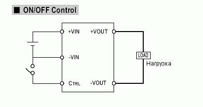

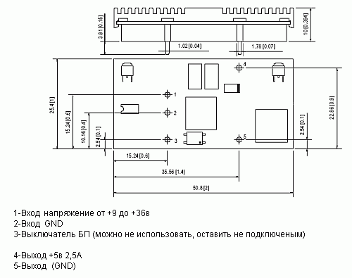

нашел.

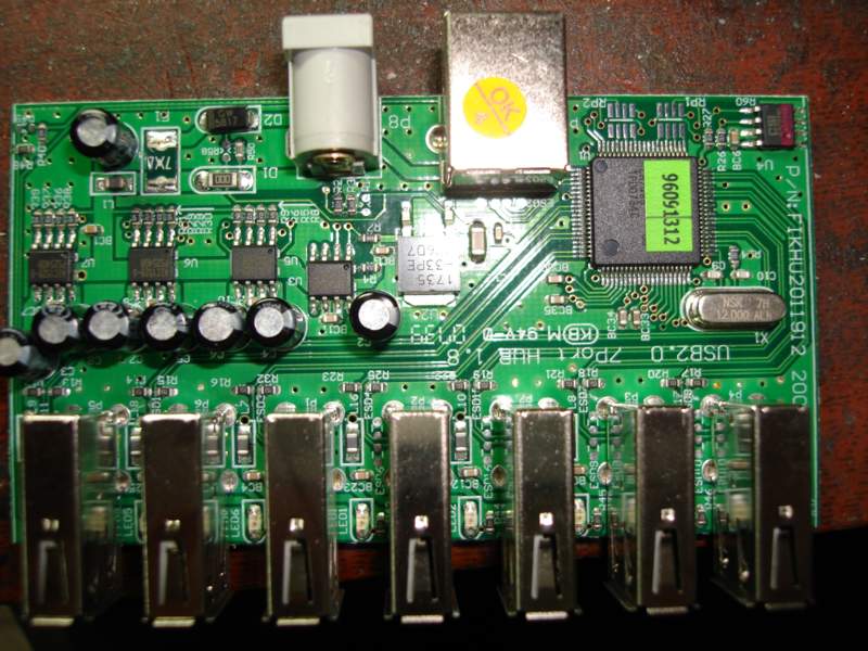

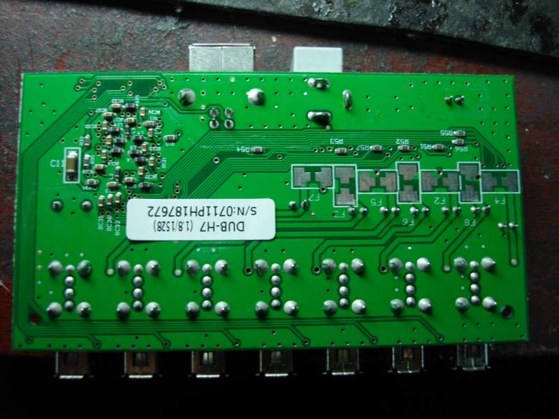

Он маленький, я его внутрь хаба вставлю.
Только теперь задача как подключить его, к штатному гнезду припаять, либо перепелить дорожку с разъема питания USB и к ней?
Вроде как никакого разрыва цепи не происходит при втыкании шнура питание, просто дополнительно подаётся, скорее всего внутренними средствами переключается питание на выходы с метери и с внешенго блока.
