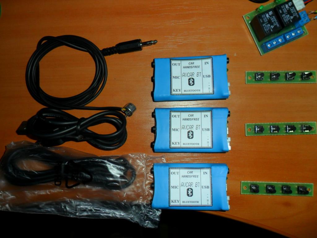

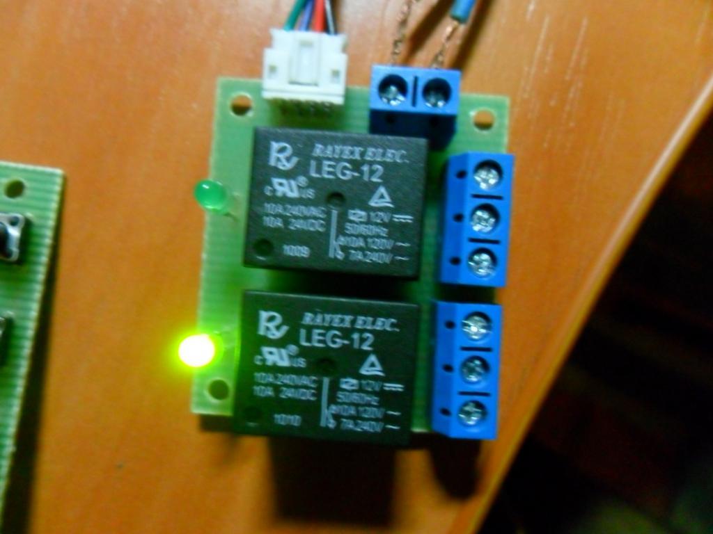

Изменения в оболочке:
1. Исправил косяк с кавычками в контактной книге при экспорте.
2. Добавил в настройках Переподключаться к телефону через N секунд.
3. Добавил кнопку 'Сброс БТ'. Сбрасывает параметры к 'Заводским установкам' (очищает информацию о подключенном ранее телефоне);
Добавил прожку для управления выходами. Актуальна только для второй ревизии!!!
ЗЫ. Фотка готового девайса (Rev.2) и того, что идет в комплекте.
