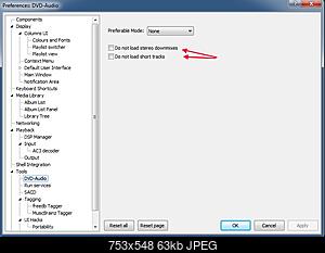

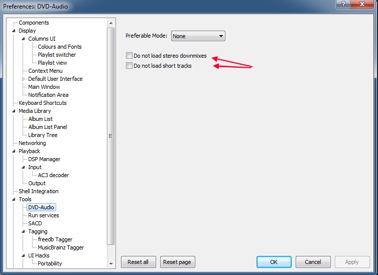

Сообщение от dimfo Посмотреть сообщение
Спасибо за развернутый ответ.
Это абсолютно верно. Но не в моем случае.
Почти вся музыка DVD-A на iso, а как вы знаете там присутствуют не только 5.1 композиции на и stereodownmix. И при выборе исполнителя или альбома в активный плейлист грузится все подряд. К тому же в альбомах не все композиции айс. Выдернуть отдельные композиции с iso в отдельную папку "МИКС" весьма проблематично. Вот и приходиться лепить плейлисты из нужных композиций. Что в прочем я делаю дома и весьма просто.
