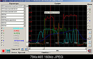

Нашел свой скрин аналогичной проверки

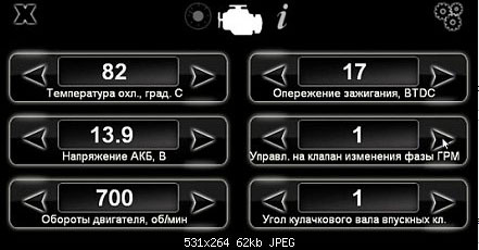

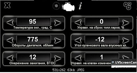

Вот пара кадров, снятых, правда, в другой программе
Цепь НОРМА
Название: Цепь норма.jpg
А здесь цепь РАСТЯНУТА, горит ЧЕК. Распредвал отстает на ХХ на 12 град.
Название: Цепь растянута.jpg
(Смотрел это на QR20DE)

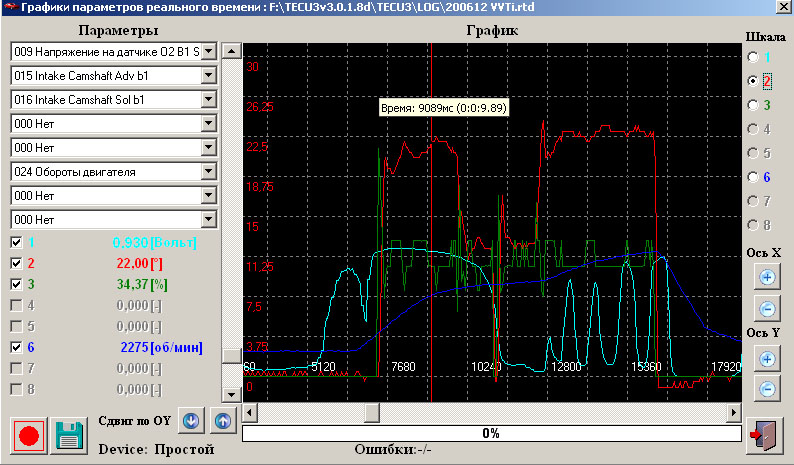

Вопроc Vlad24Krsk, я снял параметры лямбд до катализатора.
У одной из лямб при высоких оборотах, когда вроде бы амлитуда должна уменьшаться наблюдается какой-то размах (у O2 B2 S1). Это нормально?

Сообщение от martovskykot Посмотреть сообщение
.....У одной из лямб при высоких оборотах, когда вроде бы амлитуда должна уменьшаться наблюдается какой-то размах (у O2 B2 S1). Это нормально?
Считаю, что нормально.
Лямбды живые - оперативно реагируют на прогазовку и сброс газа, показания в пределех 0,0 ....0,9 В.
Из представленных данных сложно что-то еще извлечь. Все же TECU 3 лучше прорисовывает графики.
Если есть подозрение на неравномерность работы цилиндров, то лучше сравнить времена впрысков и коррекции по Банк 1 и 2.
