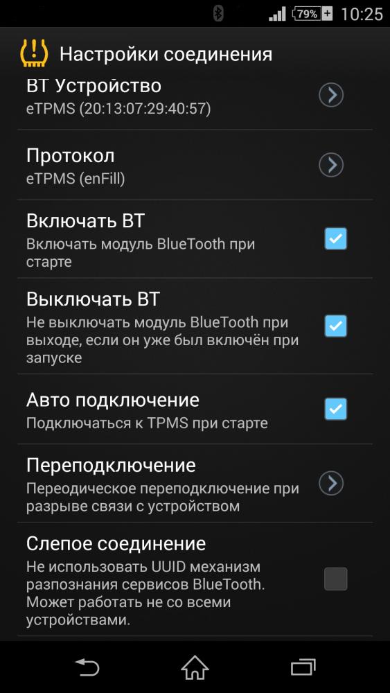

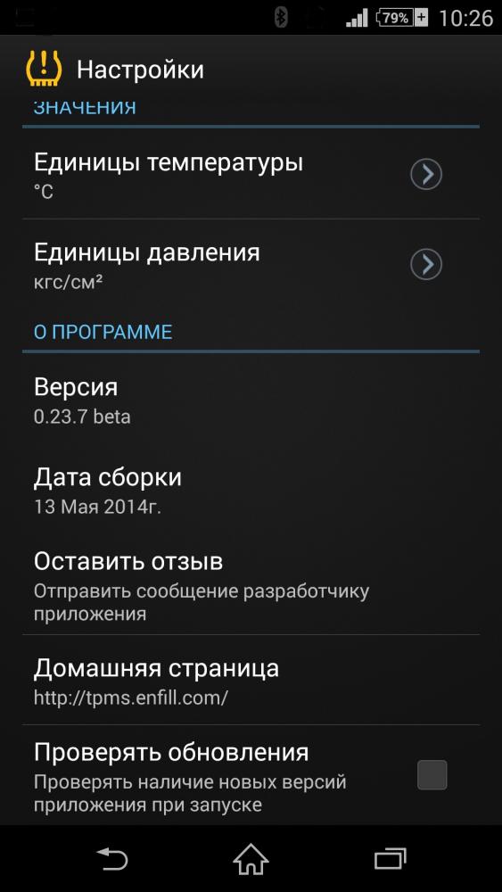

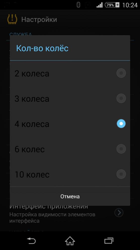

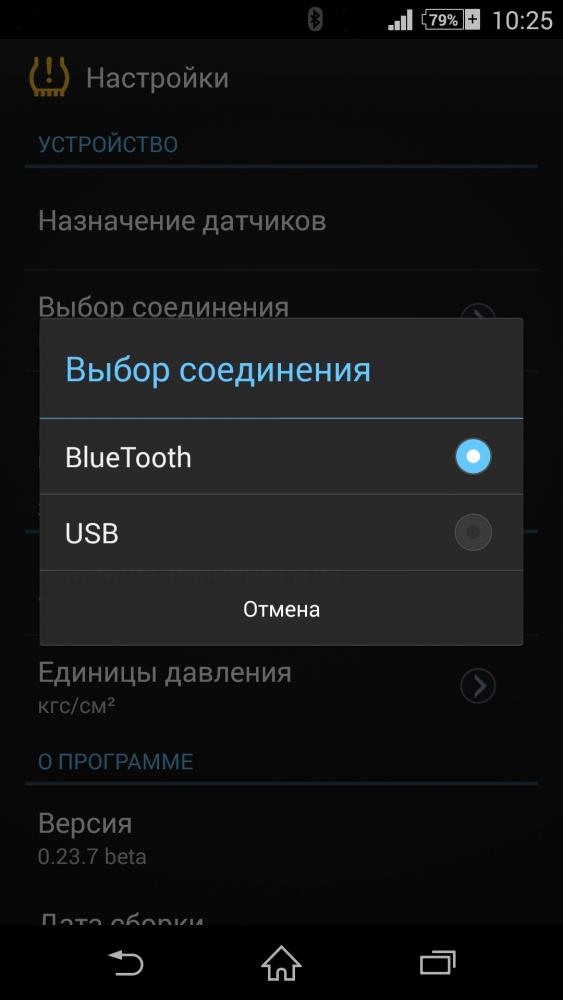

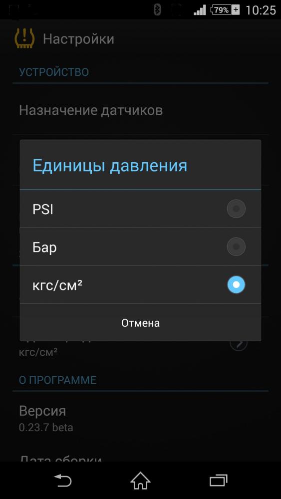

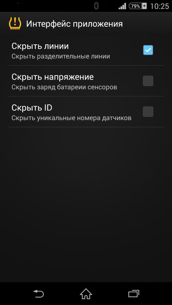

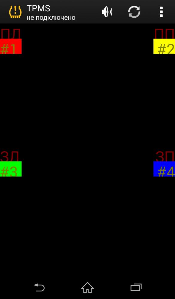

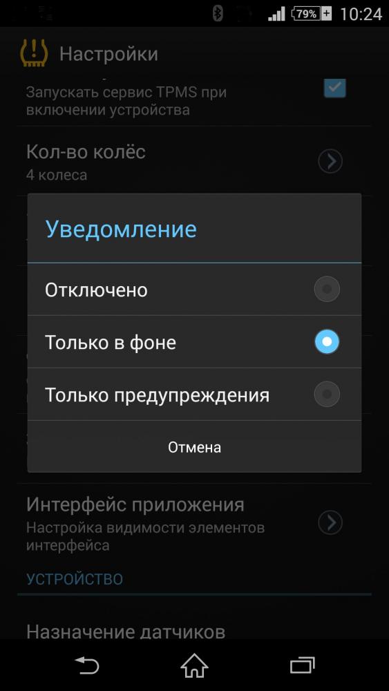

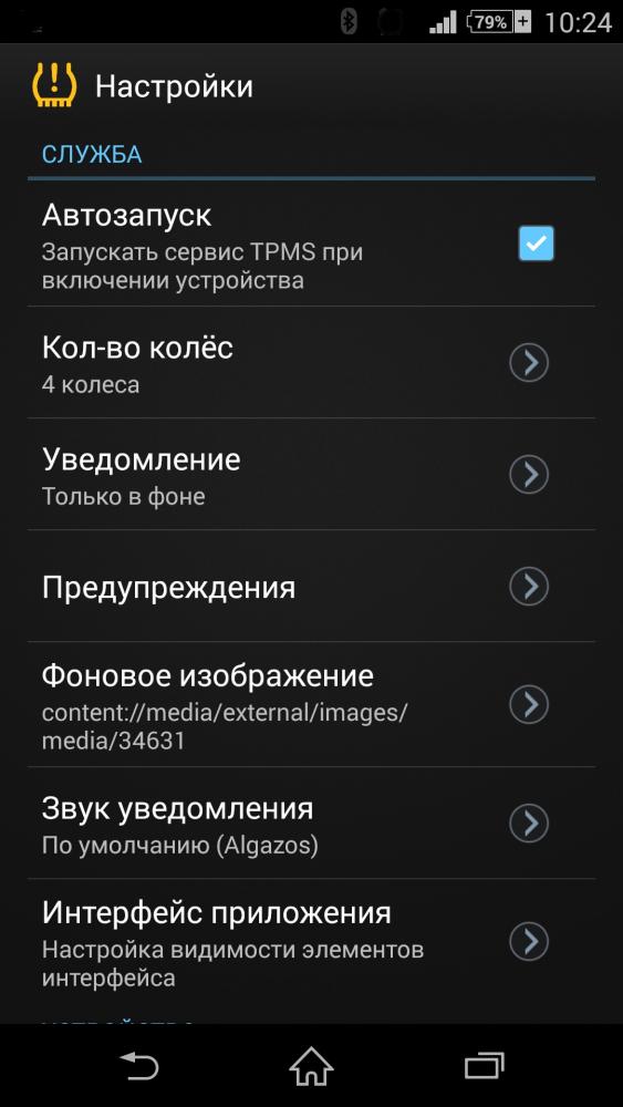

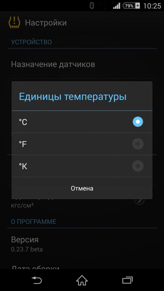

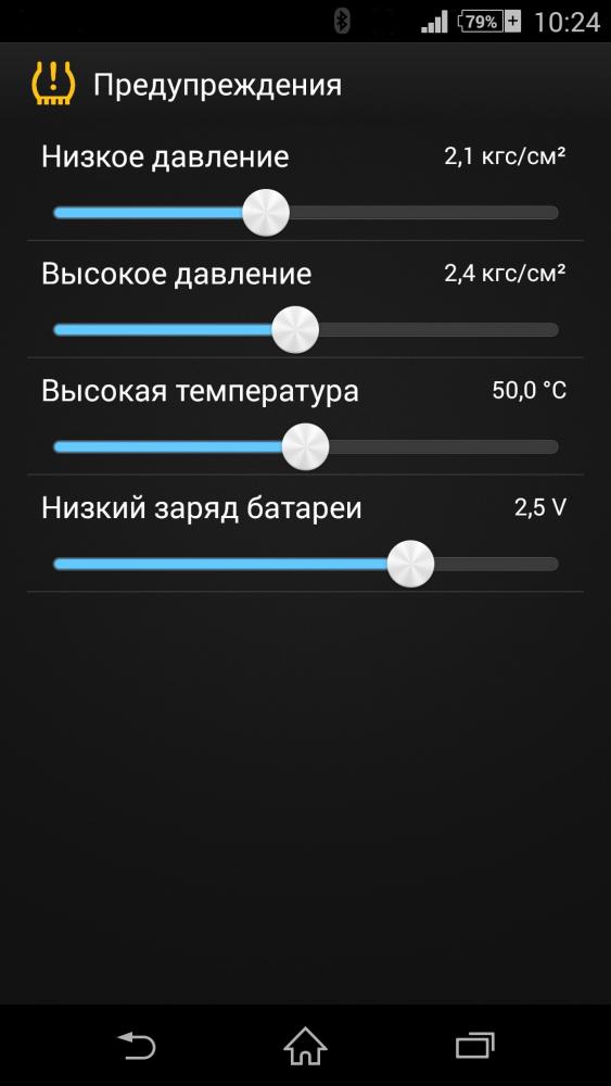

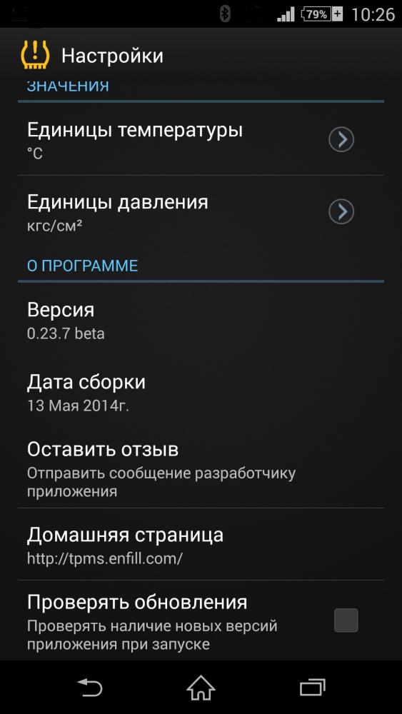

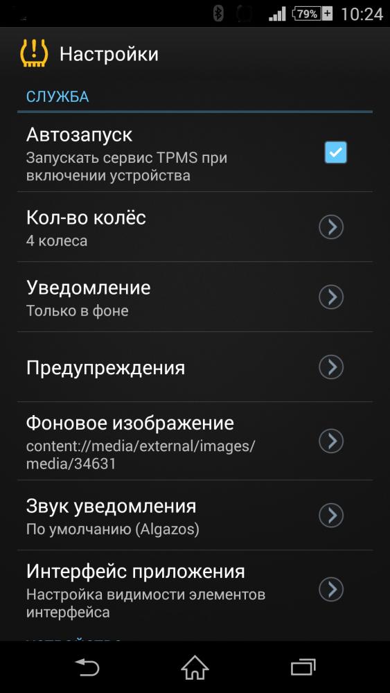

Вот мои скрины.

Да, действительно версия с usb может работать без доп питания (это логично).
Если вытащить ключ зажигания, то питание ГУ прекращается, соответственно питание ретранслятора то же прекращается. Поэтому после включения ГУ, ретранслятору может понадобится уже известное время для того чтобы обработать все датчики итд и тп. Если кроме usb подключить кабель с 3 жилами то ждать данных вам не придется. (питание должно быть постоянным)
По поводу температуры. Если вас мучает сомнение о точности измерения и способе, могу вас успокоить - температуру показывает внутри колеса. Если да же было бы не так то можете провести эксперимент. Нагрейте ёмкость с водой. Сравните температуру воды и температру внешней стенки ёмкости. Думаю разницы небудет... Логично?!
Если бы было бы иначе то измерить давление не получится. Нипель находится в открытом состоянии.
Что скажите по поводу настроек системы... Может чего нехватает или что лишнее.

Поставил андроидную прогу на телефон (без датчиков пока, понятное дело). Вроде все логично. 10 колес - это прицел разрабов на коммерческий транспорт?
По поводу интерфейса - на скриншотах в рабочем режиме
гармонь 3000000 и т.п. - это номера датчиков?
Жаль, что положение показаний индикаторов варьировать нельзя: даже если использовать возможность создать собственный бэкграунд, данные с задних датчиков налезут на наложенную картинку авто, например. Удобней было бы давление и номера датчиков переместить на место температуры и статуса соответственно.

В новом ПО id датчики заменены на цветное изображение надписи пл #1.
Скрин одной из первой бетты, сменилось много версий.
На втором видео последняя версия ПО.
Кроме этого есть скрин режима обучения (прописования), вместо длинного кода порядковый номер и цветовое отличие.
Пожелание по смене положения передам

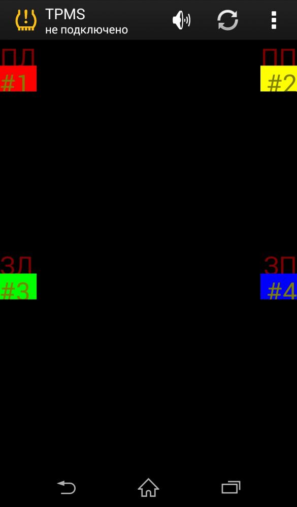

Мой скрин

Да, согласен - на моей версии проги именно такой интерфейс.
