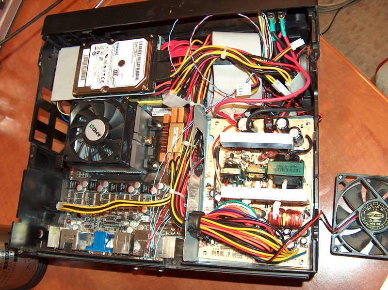

Я сам думал тоже сам нарисовать, но действительно со временем не очень. Я вот так расположил стандартный БП, немного подрезав ему верх.
Хотя при этом вентилятор придется ставить сверху на крышку, что естественно не очень.

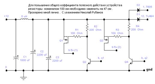

Updated.

переделал БП на SG6105
выдернул всю высоковольтную,перемотал транс не разбирая его 6+6 первичка,смотав соответственно все его обмотки вторички намотал абсолютно так же как и были намотаны первичку поверх всех,поставил силовые RFP50N стоят в UPS ,включчил их как в http://cxem.net/sound/amps/amp49-2.gif .
всё заработало сразу,только тр-ры грелись и кондёры на выходе и через небольшое время один вздулся хотя и был на радиаторе.
поставил силовыми IRF531 по 3 штуки в плечо,соеденил как и предыдущие.
всё так же сразу заработало но только тр-ры нагревались не так быстро и погонял на матери Р-3 часок нагрелись до градусов 70 а поставил вентилятор так они ваще можно сказать холодные
КПД не проверял

с трансом что сделал? можно немного по-русски?

транс выпаял
снял все обмотки и нарисовав как они были намотаны
первичку выкинул ,она была из двух половинок по 19 витков
потом все намотал согласно рисунку на вторичные обмотки
а поверх намотал проводом 1.5 мм в два провода 6 витков
change вне форума   Ответить с цитированием
