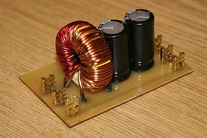

Ето, не помогает глушит мелкий шум, а у меня гудит с непонятными скачками.
Нужно чи то то посерьёзнее .......МИСТЕРИ кинь ссылочкой че за ?

Привет! Купил mystery mad gl за 150 рексов и все стало зае...........

Не знаю через какое место Но этот фильтр действительно помогает..........
