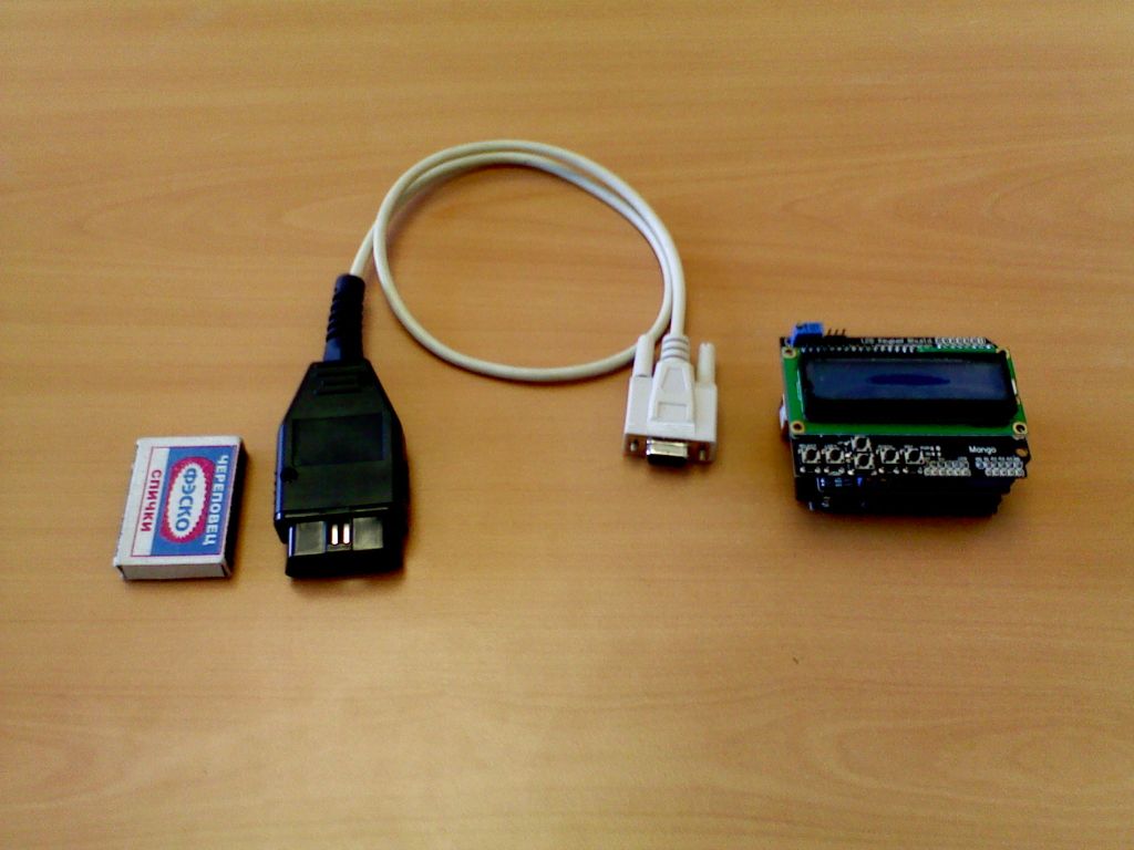

Я так и не понял, какой canbus лучше купить?
И что за разъём на первом?
DB9
Это для вот такого кабеля
http://pccar.ru/attachment.php?attac...1&d=1539367068
randy вне форума   Ответить с цитированием

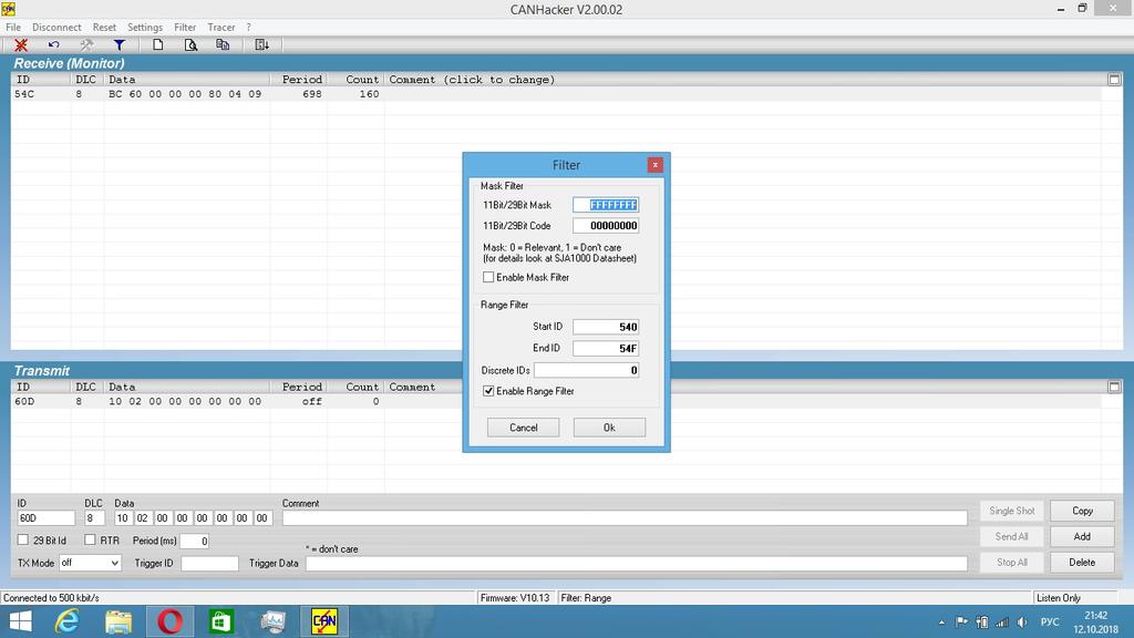

Продолжаю свою эпопею.
Да, я могу подтвердить, что Канхакер в связке с Ардуиной конкретно глючит в вин 10. Что-то начудили мелкомягкие индусы в новой ОС. Переставил ОС в ноуте, поставил 8.1 и всё отлично работает!
Однако не всё так радостно. Мне нужно найти пакеты климата, один чел с Драйва (владелец Теаны, по факту одноплатформенная машина с моим Мурано), нашел адреса пакетов климата, 0х54А и 0х54В. НО! У меня на этих адресах ничего нет! Есть какой-то обмен на 0х54С, но там всего пара значений, которые меняются без прямой связи с нажатием кнопок климата. Я спросил у этого чела, что не так, на что он мне ответил, что "правильный, православный" CAN-Hacker видит ВСЕ пакеты, а моя поделка большую часть пакетов теряет. Сам он конечно использует правильный девайс. Как думаете, может быть так, что бы в одном адресном диапазоне часть пакетов отлавливается, а часть теряется?
Misha2066 вне форума   Ответить с цитированием

Отвечаю по порядку.
Про аппаратный фильтр МЦП. Он есть, но его мало.
В ардуине конечно нет ни чего для кана.
Если его хватит, то используйте, но как правило, этого фильтра мало. У него 11 или 12 ID всего можно фильтровать (могу ошибаться по количеству).
НСО154 любой покупай.
Разницы нет.
Про пакеты и "правильный" канхакер.
Нет, такого быть не может. Даже если ардуина не успеет отловить пакет, то они, как правило цикличны. Тоесть ID идёт с каким-то интервалом постоянно.
Только значения разные. Потери значений могут быть, а вот всего ID нет.
Рано или поздно его всё равно обработает ардуина.
Соответственно- открой нам уже тайну- разбери любой блок подключённый к КАН в авто.
Такие потери пакетов свойственны когда разные протоколы КАН.
Ну тоесть FS и FT.
Открыв блок поймём какой протокол.
Отличае протоколов не программное, а физическое!
Там уровни сигналов разные.
А если не хочешь вскрывать, то закажи трансивер TJA1054 или TJA1055.
Спаяй всю его обводку и включи его вместо трансивера на шилде.
Вот что я имел в виду под РАЗНЫМИ:
HS CAN
FT CAN
Нравится?
Совсем похожи да?
Поэтому и сказал- вскрой блок, ну или если есть трансивер под FT(fault tolerant), то пробуй его.
Я пробовал FT читать трансивером HS (Или FS, что одно и тоже. F - fast, H- high), результат похож на твой, только ID побольше...
Но всё равно не полный список.
Так что вскрывай и смотри.
PS. "правильный" канхакер собран на СТМ. Пакетов не теряет, но на этом вся его правильность и заканчивается.
Ещё раз- пакеты, как правило, идут циклично. Тоесть с повтором в несколько миллисекунд. Данные там конечно разные, но ID одинаков.
Так что можно потерять одну посылку ID, но какую-то последующию всё равно поймаешь. Может данные нужные ты и пропустишь, но чтоб совсем пропустить ID не получится.
И "адресный диапазон" тут не подходит. Тут всё в диапазоне 11 или 29 бит пакета. Почитай описание протокола.
T_r_D вне форума   Ответить с цитированием

Спасибо за разъяснения. Скорее всего дело не в потери пакетов, а в том, что смотреть надо другие адреса. Для моей машины адреса другие, а какие, это и предстоит выяснить.
В общем есть чем заняться на выходных ��
Старый 13.10.2018, 11:06   #280
T_r_D
Регистрация: 03.07.2015
Сообщений: 372
T_r_D is a jewel in the roughT_r_D is a jewel in the roughT_r_D is a jewel in the rough
У тебя при подключении к шине в канхакере должно быть много ID. Если это не так, то или не туда подключился или несовпадение физического протокола.
И не адреса, а идентификаторы пакетов- ID.
Вскрывай блок для начала.
