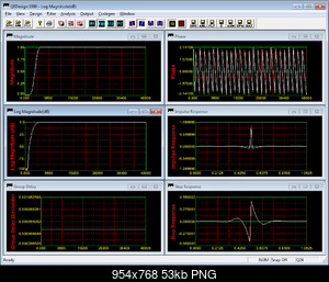

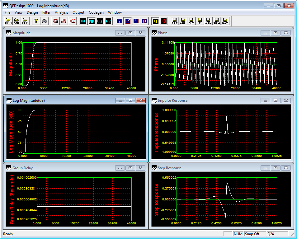

Вот первый блин так сказать в QED1000 - фильтр ВЧ на 4кГц
Фаза линейна, хоть и угол крут, но это связано с высоким порядком фильтра (где-то 8ой). ГВЗ постоянна во всем спектре и минимальна (0,5мс).
Уложился в длину в 103 отсчета .
Теперь коэффициенты бы загрузить в таблицу FIR-фильтра сигмы... А QED у меня демо. Можно в Матлабе в принципе повторить.
