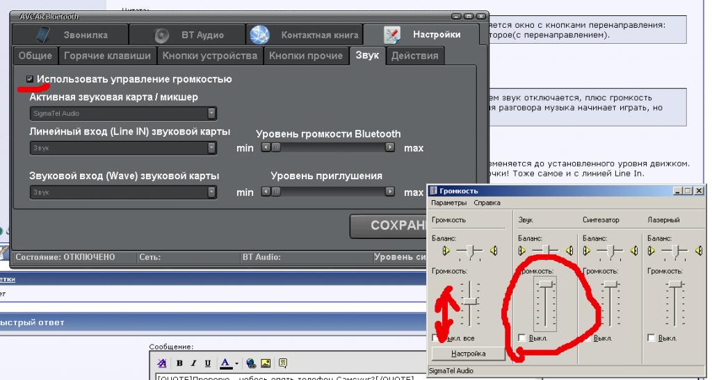

я имел в виду следующее. см. рисунок(рисунок с домашнего нотыка, но в машине похоже).
я поставил галку "использовать управление громкостью"
RideRunner у меня регулирует громкость первым слайдером микшера, а обведенный всегда стоит на максимуме.
Если я запускаю прогу Car_bt.exe с такими настройками, то обведенный слайдер микшера опускается со 100%(как на картинке), до примерно 30% и назад не возвращается. только руками.

Неверны настройки линий звучки судя по фото. Line In и Wave должны указывать на разные линии и в данном случае Wave это Звук (фото регулировки громкости винды), а Line In это Вход или CD или Лазерный. Просто напиши все варианты линий, которые появляются в выпадающем списке и я скажу точно.
