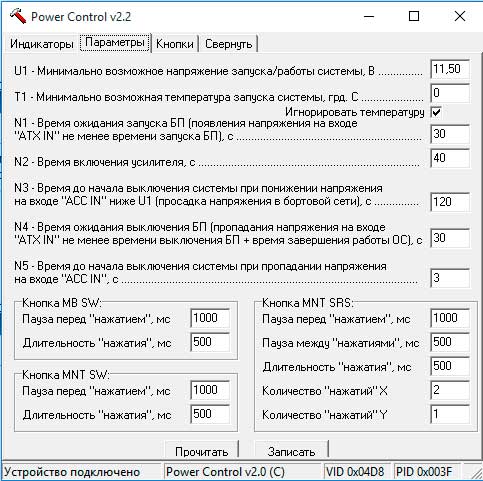

ну явно что то не так подключаешь.... комп в нагрузке? Просто подключи от 12 в блока питания минус к общей клемме, которая находится под отверстием.... плюс к акб ин и к атх ин, больше ни чего не подключаем, кроме светодиодов.... затем подключи этот же плюс еще и на асс ин . после смотрим что произошло...Сейчас какие параметры стоят , сделай скриншот...

Andrey875 ! Перестаньте изголяться! Подключите все как положено, в соответствии со схемой подключения! Включая плату датчика температуры!
Три страницы "ниачём" читать устал! Навскидку:
- АКВ IN (+12в) должно быть подано ДО подачи ACC IN
- по ATX IN контроллер "понимает", что блок питания завелся
- в программе управления выставите значения хотя бы как здесь

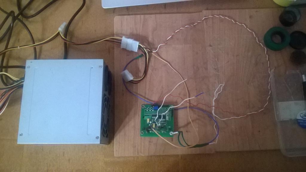

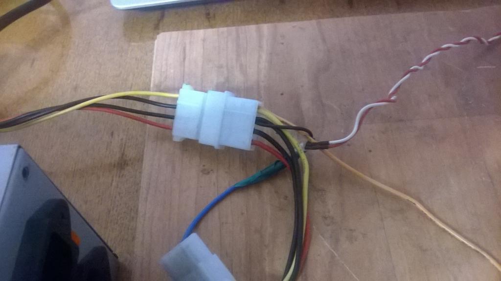

Всем здрастье! Подключил, настроил как в картинке от Alex-L, подаю напряжение на АКБ ИН, АТХ ИН, затем отдельно включаю АСС ИН. В итоге всё без изменений! ПОДКЛЮЧАЮ ПРАВИЛЬНО. СИЛОВЫЕ ПРОВОДА как видите не на соплях. Как мне понимается ошибка в чём-то другом, а не в подключении....

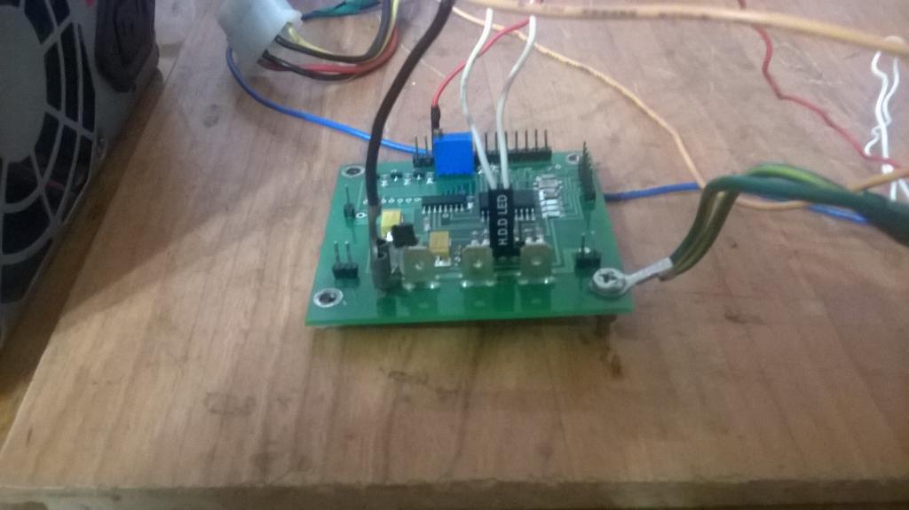

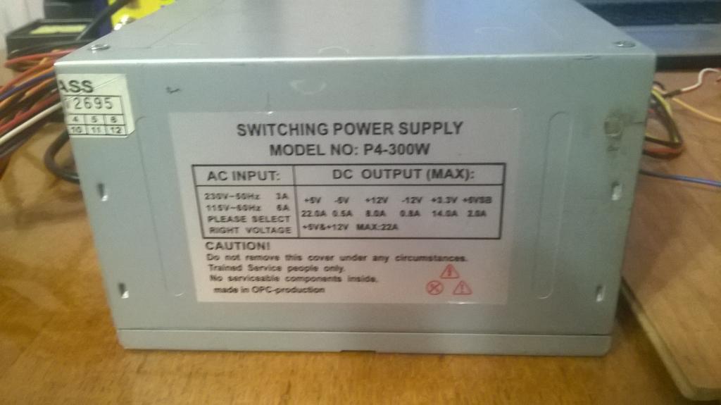

Давай так, ставим перемычку с псу на атх ин, подключаем датчик температуры и светодиоды, подаем питание на плату, и после спустя 30 сек подаем +12 на асс ин.... в течении минуты наблюдаем за поведением светодиодов, а так же контролируем тестером напряжение на акб ин и на псу... Что у тебя за блок питания? выложи фотку всех соединений и бп...

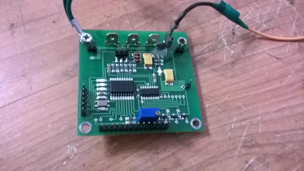

Подключаю как написано... Без изменений...
