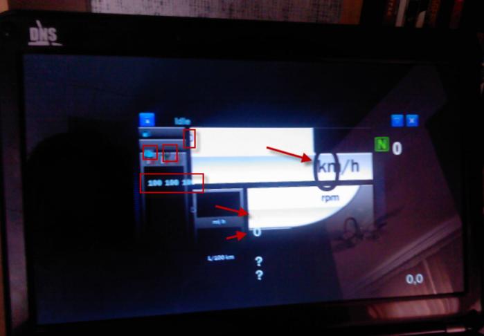

Мужики, ну подскажите чё делать то по панели, все динамические цифры сдвинуты. Менял разрешение -не помогает. На стац компе -все нормально. На нетбуке вот такая фигня. Неудобно блин.
