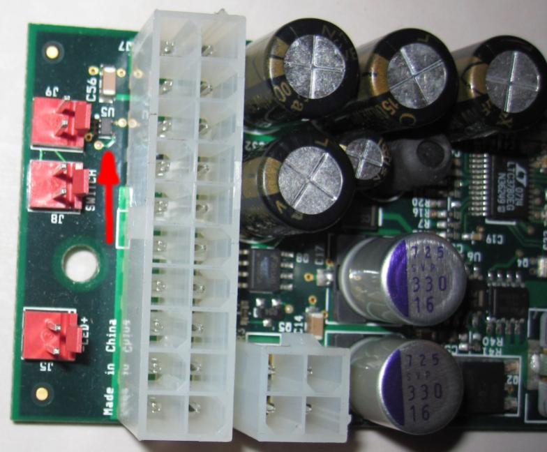

Очередной эксперимент (повесил светодиод на М2 и на МП):
1) включаю АСС:
- светодиоды ни на МП ни на М2 не горят
- МП не стартует от М2
2) Нажимаю кнопку на J9:
- светодиод на МП мгновенно загорается и МП стартует
- светодиод на М2 загорается где то через 5 сек после старта МП
3) отключаю АСС:
- светодиод на МП горит
- светодиод на М2 начинает мигать через ~10сек. и еще через 60сек. М2 отключается и жестко гасит МП (т.е. винда "культурно" не заканчивает работу).
4) Если отключаю комп кнопкой на J9:
- винда выключается корректно
- после отключения светодиоды на МП и на М2 гаснут одновременно
Отсюда я могу сделать вывод, что контроллер отрабатывает и видит АСС, а не исправен элемент который кратковременно коротит +5В на землю на контактах J8/J9 или цепь к нему. Подскажите, что это за элемент и как его можно проверить/прозвонить?

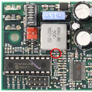

Что за U5 такой, это что, микро-оптопара? Может она сигнал не подает, или это некий электронный ключ который замыкает цепь при подаче на вход активного сигнала?

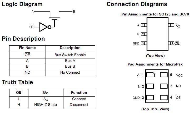

Похоже дело именно в нем...
погуглил, прозвонил БП и вот что нашел:
это SOT353 Package TinyLogic UHS 1-Bit Low Power Bus Switch
маркировка Z84B
1 нога - положительный контакт J8/J9
2 нога - земляной контакт J8/J9
3 нога - земля (звонится со 2 ногой - по идее правильно)
4 нога - ушла прямо на ПИК на 12 ногу (RB6/T1OSO/T1CKI/PGC)
5 нога - идет на 9 ногу (20pin MOLEX 39-29-9202 разъема) фиолетовый провод +5VSB (+5 VDC Standby Voltage (max 10mA) 500mA)
Судя по схеме Пик дает сигнал на 5 ногу и эта микруха коротит 1 и 2 ногу (тем самым запуская мамку) ну а 2 и 3 ноги земля (как я и писал выше кратковременно +5В на землю)...
Последний раз редактировалось d@mon-s; 12.01.2011 в 16:58. Причина: перепутал 4 и 5 ноги :)

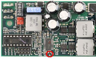

- при подключении осцилографа было выяснено, что сигнал на 12 ноге пика есть, но он оч.слабый (видимо чем то шунтируется).
- перевернул плату и перерезал дорожку, которая идет от 12 ноги на 24 ногу LM2642mtc и далее. В результате сигнал стал четким!!! Но пропало напряжение питания +5В на Z84B.
- 24 нога LM2642mtc звонится на элемент, тот что на картинке (маркировка у меня затерта - то ли "4Gчегототам", то ли "40чегототам")
Вопрос: подскажите маркировку элемента, пож-та!!!

46 - я увидел
А вообще чтоб разглядеть намаж поверхность белой термопастой и вытри, надпись останется белым, сейчас лупы под рукой нету.
Старый 14.01.2011, 14:21   #267
d@mon-s
Регистрация: 02.11.2009
Сообщений: 112
d@mon-s is on a distinguished road
46 - я увидел
Это вроде как диодная пара, уже проверил - не пробита...
Я в тупике... Напряжение падает на резистрое R17 (10kOм)...Т.е если мерять напругу между ножек резистора - видим ~4,7В и соответственно между 5 и 12 ногами ПИКа ~0.3В. Если разорвать связь между 12 ногой ПИКа и R17, то между 5 и 12 ногами ПИКа есть честные 5В. Сам резистор R17 целый (проверял тестером =10кОм)... А сколько вольт у Вас с отключенным АСС и поданым "+" и "-" между 5 и 12 ногами ПИКа???
d@mon-s вне форума   Ответить с цитированием
