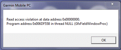

Стоит 64-я W7. Поставил Гармин как положено. После запуска выдает следующее окно. В чем может быть проблема, кто знает?
