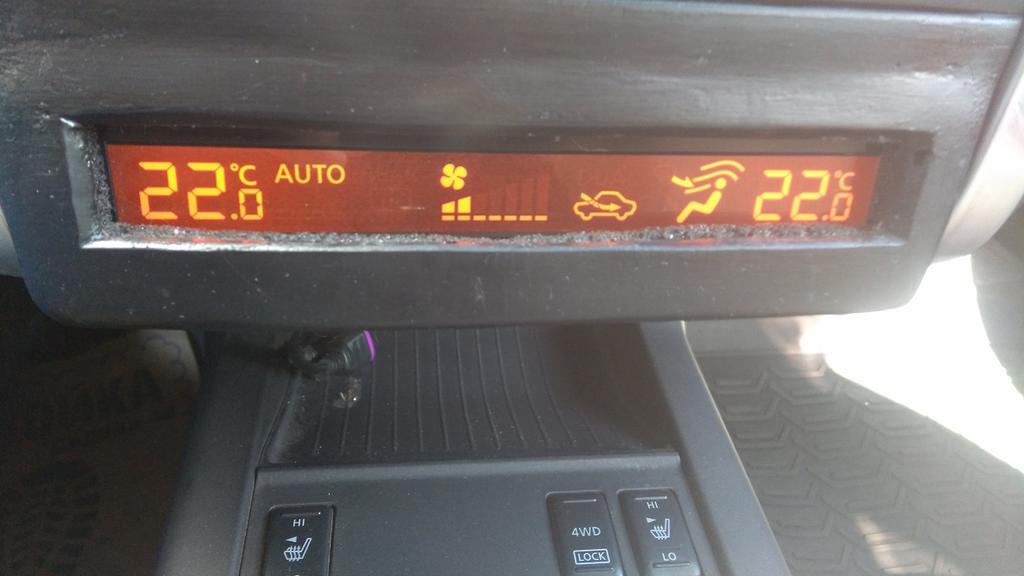

T_r_D не совсем то, что я имел ввиду.
Закончим на этом? Я думаю этот флуд здесь не нужен.
Есть более интересные вопросы, например есть обмен между штатной магнитолой и ее дисплеем, или (в моём случае) между блоком климата и матричным дисплеем климата. Если я выложу фото внутренностей дисплея поможешь определить какой там интерфейс и как его считать?
Что-то мне подсказывает, что с этой стороны я быстрее получу результат, чем вылавливать пакеты из общей шины.

А давай путь менять не будем!
Пошли уж со стороны CAN, так давай идти им.
И ни чего сложного в ловле пакетов, тем более которые ты можешь контролировать нету. Так что вскрывай любой блок с CAN и давай смотреть.
Единственное что если там TJA1054 (1055), то придётся на шилде менять 1050 на неё, а для этого её придётся заказать и переходник с SOIC на DIP тоже, ну или платку вытравить.
