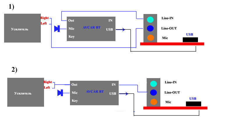

подключайте выход устройства в линейный вход звуковой карты компа. На вкладке регулировки громкости (воспроизведение) звуковой карты активируете галочку 'Line In' и соответственно движком 'Line In' выставляете громкость. Это я описал для выни XP, для 7 и 8 настраивается по другому, но думаю методом тыка разберетесь.
у меня на компе ХР в авто.
разъем устройства "OUT" соединил с входом Line-IN звуковой карты.
к разъему устройства "IN" ничего в таком случае не подключаем? я не подключал.
Выход линейный звуковой карты компа подключил к усилителю напрямую.
Схематически показал на схеме 1)
До этого, изначально, подключал в разрыв Линейного выхода звуковой компа на усилитель, схематически показал на схеме 2)
Выделенное не делал. При таком подключении Риалтек сам определил подключение к Линейному входу и выкинул окошко с подтверждением подключения к Line-IN . Думаю, выделенный совет и это - суть одно и то же?
Звук абонента в колонках при звонке был (звонил в справку 111, голос робобабы слышно). Но отключения музыки после установки связи не произошло. Я так понял, что при таком подключении это так и должно быть?
Помех при таком подключении не слышно, но, правда, и звук с устройства гораздо тише.

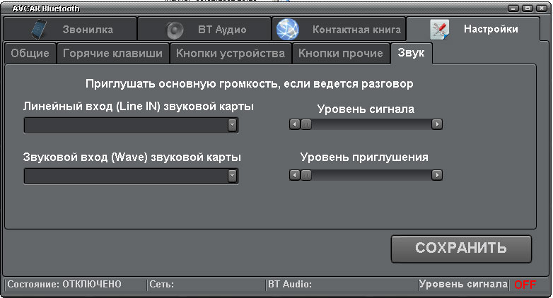

В программе есть вкладка Настройки, в ней Звук.
Пробовал в ней менять параметры - ничего не происходит. Жму сохранить. Перезапускаю программу. Время последних изменения в файле CAR_BT.cfg меняется, т.е. что-то туда таки записыватеся, но если опять открыть эту вкладку, все параметры в том же состоянии, что и до изменений.
Или я не так включил?

Эта вкладка еще не действует ))). Будет чуть позже. Если у тебя фронтенд, то добавлю генерацию комбинации кнопок при звонке, разговоре и когда положили трубку. Далее во фронте настроите эту комбинацию на действия типа пауза или приглушение звука. Ну и доделаю вкладку "Звук". Это будет универсальное средство.
Да
Да
