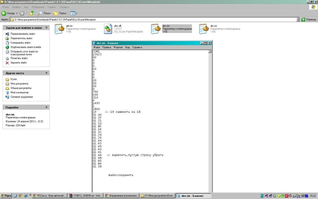

вот как можно убрать табло "STOP" на Митсубиси, благо этот параметр идет отдельным пидом, в отличие от других марок авто и его удаление ни на что не повлияет
Название: как убрать табло Тормоз.jpg
не стесняйтесь спрашивать
тсж39 вне форума   Ответить с цитированием

пида температуры охлаждающей жидкости АКПП 01 07 в панели не прописано и соответственно в файле dev.dll нет его обработки поэтому просто добавить его туда ничего не даст, нужно дописывать в программу обработку данного пида
чтобы поменять логику работы табло STOP надо также править dev.dll то есть просить Валентина сделать это

в этом файле вся логика работы программы, ее знает только автор
