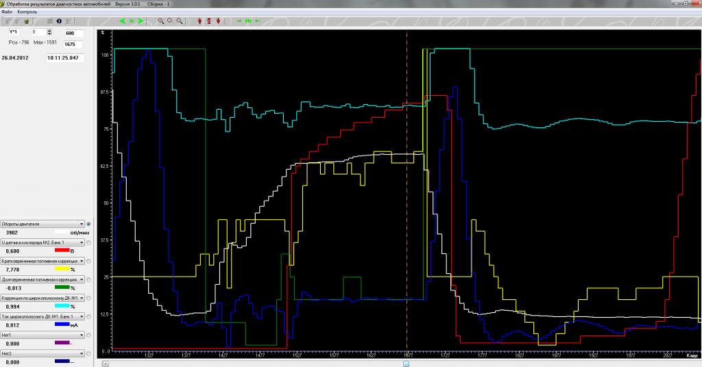

Хоть один из задающих вопросы, прочитал книжульку Лещинко
Прочитал Несколько картинок... И что можно сказать?
Тип файла: zip RAV4.zip (14.7 Кб, 486 просмотров)
мАгу сказать - приколькнА!
GASCHE
А что это за программа которой вы пользуетесь??"Обработка....", где можно взять???
Recard вне форума   Ответить с цитированием

Recard Пока сырой вариант, даже не бетта.
Что-то подозрение на ДК помирающи показывает, на графике не отображается опорное напряжение.
только одно
1. скорость обмена никакая! для диагностики именно в таких режимах абсолютно бесполезно, ну разве только что видно что широкополосник рабочий, вторая ламда тож жива,

Сообщение от Recard Посмотреть сообщение
Да нет его у TOYOTA на ЛЗ такого типа.
Ну у меня ELM и время между запросами 40-50 mS, меньше пока не могу выставить.

только одно
С первой лямдой согласен, "опорное " имеется (это в моем понимание когда на графике идет почти ровная линия.),
а вот со в второй чего -то не понятки."Зубы" пилы рисует)))
