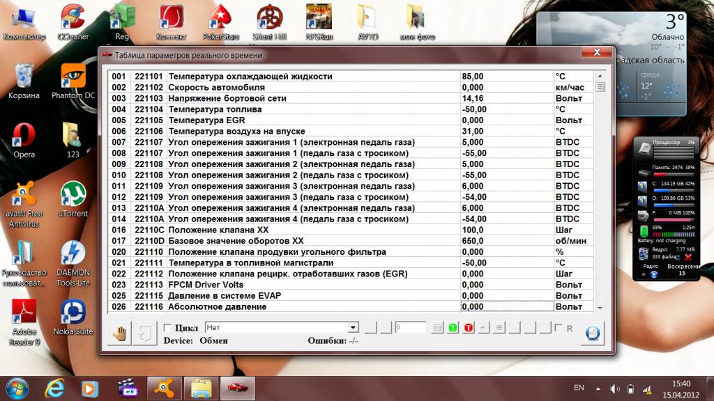

Утром на улице +8, а MAF +25 показывает, и на Х.Х если стоять, то постепенно растет, при движении падает. (даже если движок не заводить, то всё равно тем. повышаеться).
А редукционный клапан это тот что в бензанасосе стоит? Клапан давления?

А ты пробывал мыть ДТ, я невкурсе где он там у нота, на тоетах прям в мафе в виде янтарной капли. Да и сам маф помыть немешало, от мафа происходит базовый расчет смеси а потом уже коррекциями правится до рабочего.
Редукционный клапан находится в бак, опять надо у ниссановодов спросить.

Мыл и MAF и дросель и не раз. Попробую давление в рампе проверить на скорости. Не подскажите как? Что то я это плохо предстовляю. На Х.Х. Крат. топ. кор. 110%, а при нажатие на газа уходит в 125%, тоже грешу на насос.

А фотку можно ДТ? так он совмещен с мафом или раздельный? В стакан его вместе с градусником(ртутным)
