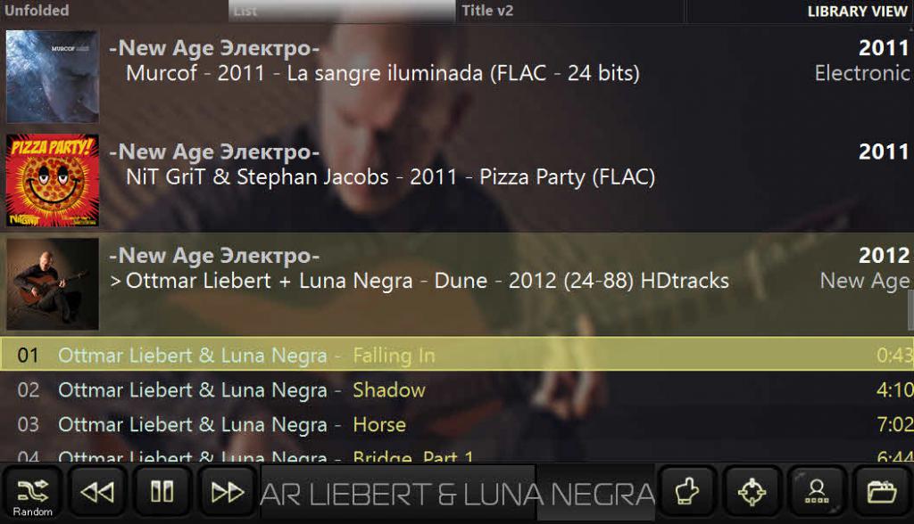

duzzy
Большое спасибо за пояснения и скрипт - буду вникать .
Посмотрел "Максима" - пока взял оригинал
Думаю получится приделать радиостанции ..
Плейлист и изменения
Зум CTRL+Колесо мыши теперь работает значительно лучше
Последний раз редактировалось seriousstas; 28.09.2016 в 12:54.
Старый 28.09.2016, 21:39   #2635
seriousstas
Регистрация: 14.06.2013
Машина: Nissan Qashqai+2
Сообщений: 3,424
Плейлист ТУТ Зачем-то отключил работу ползунка скролбара (исправил)
duzzy
А я себе на резистив зум сделал по Ctrl
имеешь ввиду - зажимаешь CTRL и пальцем вверх-вниз ?
Последний раз редактировалось seriousstas; 28.09.2016 в 23:04.
