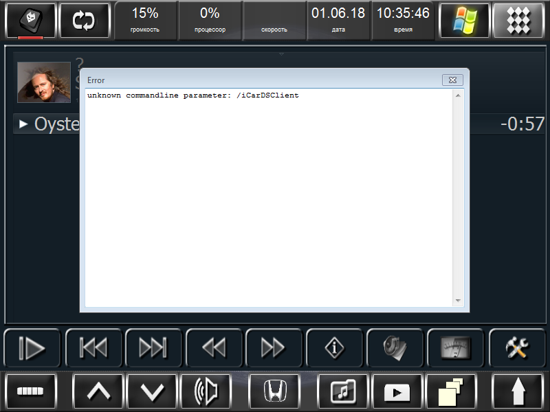

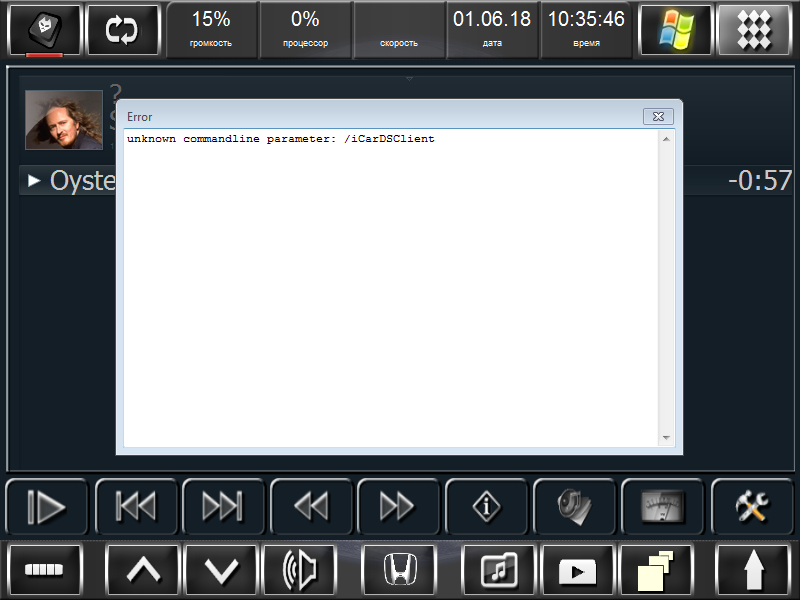

Копался последний раз в настройках иКара лет 5 назад, можт чё-то подзабыл. Переустановил систему, после встраивания Фубара вылетает окно. Можт кто подскажет, в чём проблемка?
Отдельно Фубар запускается, в кофиге путь на экзешник указан, воспроизведение аудио в конфиге стоит "с помощью фубур", встраивал с помощью дефолтных настроек Bersenev1, кодеки обновил...
foo_icards.dll и iCarDSClient.dll в папку с программой скопированы (пробовал с ними и без них)
разобрался...скопировал файлики в foobar2000\components\

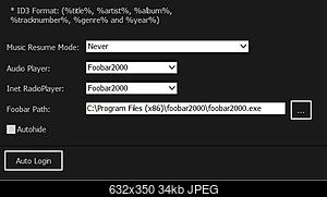

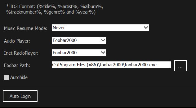

Сильно не тестил.
Оформления и темы для iCarDS

Эти DLL нужны , когда в конфигураторе устанавливаешь Foobar вместо родного плеера. Т.Е. полное управление, прокрутка трека в шапке скина,управление громкостью...и может что то еще.
Вложение 49859
Сильно не тестил.
Жень, даже с такими настройками в конфиге, без ДЛЛок в папке фубар/компонентс, фубар не запускается и вылазит окно
Скачай и разхвируруй. Далее, скопируй в папку по пути ...тут твой путь....\foobar2000\components, две DLL. iCarDSClient.dll и foo_icards.dll. Все должно заработать если фубар установлен в конфигураторе как медиа источник. После как все сделаешь- нажми кнопку музыку ,уже в запущенном Икаре. Она запустит фубар из оболочки икара, с полным управлением. Такой способ не запустит фубар , как ты хочешь с родным скином. Смотри сборки под установку под Икар.
