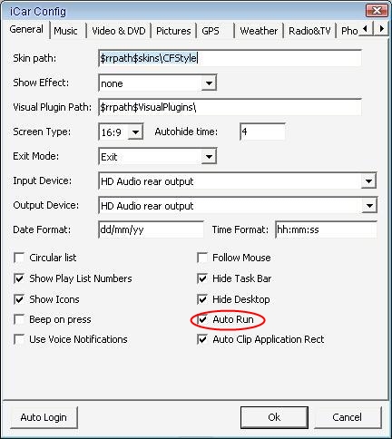

Что-то у меня не получается устанвить галочку Auto Run (авто запуск iCar DS) - ставлю.. захожу опять, а она не активна

И у меня тоже,проблем решил с добавление iCarDS в стартуп программ

folv, sdslavi, я тоже вручную добавил в автозагрузку, но это еще ничего iCar Config у меня удаляет это мое добавление после применения настроек

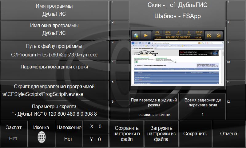

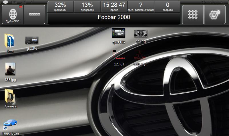

Друзья, при таких настройках получаю прозрачное окно и ГИС открывается отдельно.
Что не так делаю?

Сообщение от loza Посмотреть сообщение
Что не так делаю?
У ГИС разные названия окон для разных городов, если окно ГИС открывается отдельно, то правь название окна в параметре скрипта, а потом и в имени окна, чтобы закрывал правильно

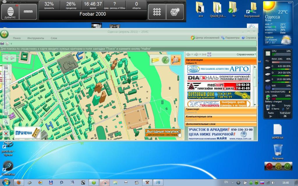

Старый 26.04.2011, 18:06   #2636
loza
Регистрация: 08.04.2011
Город: Одесса
Машина: Avensis Verso 2003
Сообщений: 69
loza is on a distinguished road

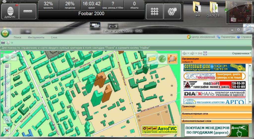

Хрен редьки не слаще...
А какое у меня название окна? Одесса (апрель 2011) - 2ГИС?
Кривовато как то. Рамка окна мешается.
Если в семёрке выбраны темы AERO, то скрипт правильно работать не будет. Рамка окна всегда будет видна. Отключи Aero и всё.
Старый 26.04.2011, 18:48   #2638
loza
Город: Одесса
Сообщений: 69

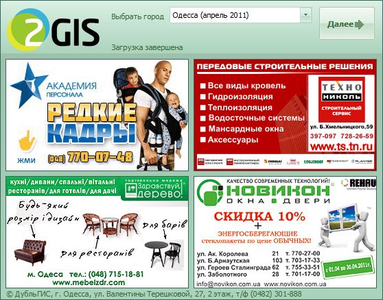

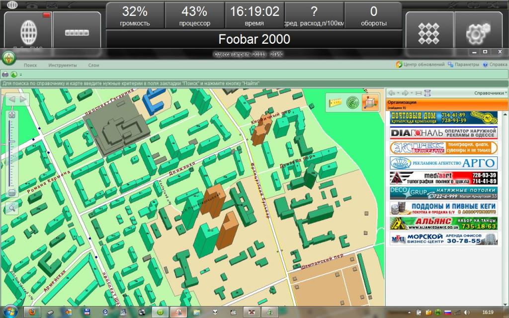

Да как бы всё равно есть.
И можно ли избавиться от этого окна?
В общем так, 2ГИС чертовски не удобная для встраивания программа, с каждой новой версией у неё новые заморочки. Вот тема http://www.compcar.ru/forum/showthread.php?t=3979 там всё описано, если очень нужно, разбирайся. Я хотел сделать скрипт под икар, но забил, постоянно что то меняется, а переделывать каждый раз забирает много время.
