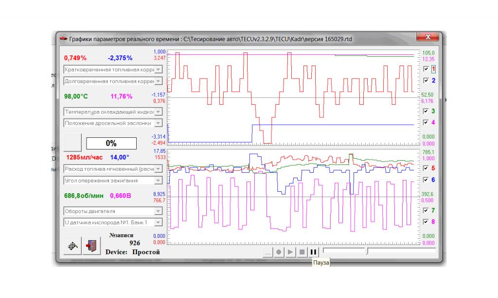

Приветствую всех,
Подскажите если в приложенных графиках что-нибудь плохого?
Что можно сказать про датчик кислорода?
На графиках присутствует момент включения вентилятора охлаждения.
Двиг 7А-FE LB/

Добрый день! Прошу помощи в своей беде. Машина Toyota OPA 2000 г. двигатель 1zz-fe. 1,5 года катаюсь с ошибкой Р1349/59. Прочитав тему по данной ошибке и проделав все операции как многие проводили со своими машинами, все равно не вышло. Ошибка выскакивает постоянно. Купил новую муфту, поставил не помогло. Видимо бракованная, поставил старую. Клапан поменял на новый, хотя и старый оказался рабочим. Такие специалисты в Тойота центре (Ростов-на-Дону)?! Сеточка фильтра чистая, промывал. Масло залил Toyota 5w20. Провел диагностику программой, график прилагаю. Кто может сказать в чем проблема.
Тип файла: rar 140412_102623.rar (13.3 Кб, 559 просмотров)

В новую муфту масло лили, у валентина был трабл тоже с новой муфтой. У вас как я помню задание было одно а отработка муфты иногда всплесками небольшими шла. Клапан с моей афто ставили.
Еще раз посмотрел ваш график -тут налицо клин муфты. Клапан открывается навсю а поворота муфты нет. Давление в магистрали (общее, мы тогда меряли -хорошее). Та что берите новую муфту, заливайте в нее масло и вперед!

Так ума и не дал. Проводку и в Азове и в Ростове прозванивали. 3 электрика - специалиста занимались. Говорят все в норме. 2 муфты родная и новая показывают ошибку. Возможно это и мозги, но я не специалист не могу проверить. Если возможно то как?

в программе есть тест активации ввт клапана, при котором двс должен заглохнуть. У себя я пробовал-глохнет. Если заглохнет то мозги исправны.

Новая муфта у вас есть? Можно еще раз снять впускной вал и в каналы управления муфтой, дунуть воздуха с компрессора, если повернется муфта то муфта исправна а если нет то приклинена.
