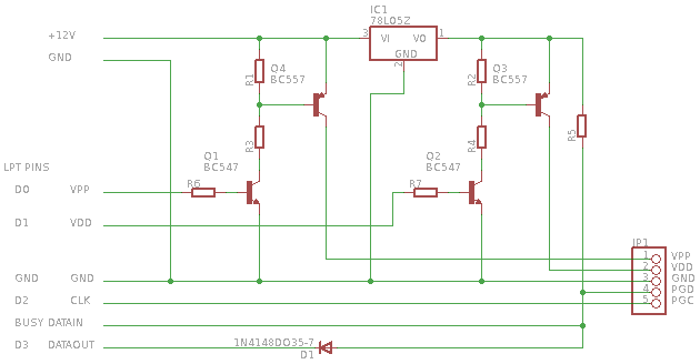

купил pic18f2550, теперь ломаю голову чем прошить бутлоадер, в наличии только lpt и usb порты, программатор покупать не хочу ради разовой прошивки,
нашел бюджетный вариант winpic + jdm, но засада, что уже нет ком -порта - старый комп с ком недавно сдох от старости. Нашел кучу lpt программаторов, но ехать опять за 30 км за копеечной микрухой желания нет.
Гуру, подскажите, как прошить мк программатором из доступных деталей через lpt
или конвертер com-usb

Конвертером COM-USB шиться оно будет год. Ибо там дёргаются ноги RS232, а не данные передаются.
Проще всего сходить сюда:
http://pikdev.free.fr/
И найти там в hardware подходящий LPT программатор.
Потом выкинуть из него все TTL буфера (обычно 7407) заменив их на диоды (типа открытый коллектор изобразить).
В принципе, pikdev вообще настраивается под любую конфигурацию программатора, и по большому счёту достаточно резистора, диода и транзисторов для коммутации напряжения программирования.
А уж как это раскидать по ногам LPT - да в общем-то всё равно. Нужен 1 вход (DATAin) и 4 выхода (DATAout, CLK, VPP, VDD).
Дальше всё просто до безобразия.
На выход DATAout ставим диод, катодом к выходу LPT. От анода диода на +5 В резистор. К PIC подключаюем соединение анода и резистора. DATAin и анод с DATAout образуют сигнал DATA для PIC. CLK - напрямую к PIC.
Коммутаторы для напряжений питания и программирования - просто двухтранзисторные ключи из pnp+npn транзисторов (эмиттер pnp к +, коллектор - выход, резистор между базой и эмиттером pnp, резистор от базы pnp к коллектору npn, эмиттер npn к земле, к базе npn резистор, к резистору управляющий сигнал).
Вот и весь программатор. Если непонятно из текста, могу нарисовать
Stanson вне форума   Ответить с цитированием

Типа схема программатора PIC'ов (в общем-то любых - от софтины зависит) на LPT из говен найденных в ненужных детальках или выпаянных из барахла.
Стоимость 0 рублей, время - ну минут 10, наверно.
Выходной разъём ICSP - как на моей платформе с PIC18F2550
Номиналы резисторов - ну по килоому, например.
Обязательно убедиться что напряжение питания действительно 12 вольт, а не 23, например, как часто бывает у дешёвых трансформаторных БП, на которых написано что оно 12В 300 ма. Если нет на 12В - ещё надо 78L12 поставить и питать уже чем попало. Можно наоборот сделать - питать от +5 В (зарядка от мобилы) а 12 Вольт получать из DC-DC конвертера (MC34063, или аналогичный) соответственно изменив схему.
Софтина - тот же pikdev. Соответственно прописать программатор - куда какие сигналы на LPT подключены. В pikdev есть конфигуратор программатора (скриншот с сайта автора, а он француз, поэтому по-французски. В софтине и английская локаль есть, а может уже и русская появилась):
Или подойдёт любая другая софтина умеющая PIC18 и знающая LPT программаторы. Только тогда возможно надо будет подключить программатор к LPT соответственно забитым в софтину установкам - на какой ноге LPT какой сигнал для программатора. У некоторых софтин могут быть некоторые сигналы инвертированы, тогда надо поставить тупенькие инверторы на npn-транзисторах (сигнал - резистор - база, +5 - резистор - коллектор, эмиттер - земля.).
Подключать PIC к программатору можно только после того, как программатор подключен к LPT и запущена настроенная под него софтина.

http://pagesperso-orange.fr/softelec..._Schaer_us.htm
Схема простая на LPT.
Только мне кажется 7407 проще все же поставить: я как-то больше микросхемы люблю чем транзисторы. Найти такую м/сх можно в старинных матерях типа IBM PC/XT.
S.M., а вообще... не проще купить прошитый ради такого дела? дешевле будет...
