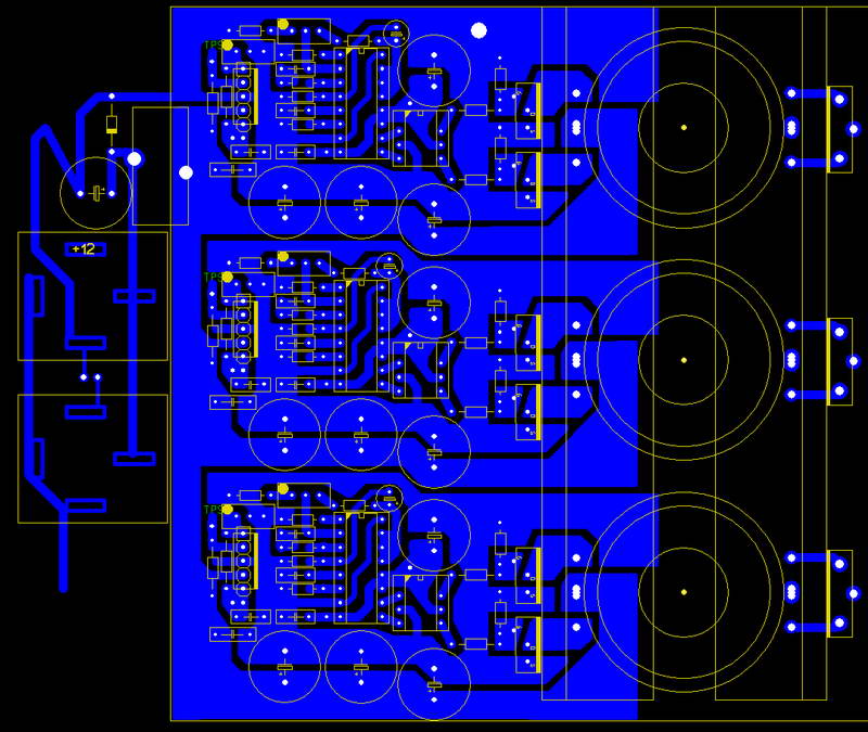

Зачем мне разводить??Я сказал то что вижу-земли недостаточно,дороги длинные,по стороне монтажа идет дорога через всю плату под трансами.Такие схемы вообще разводят "звездой" если Вам что-то это говорит.И ТПСка судя по всему не работает так как надо именно из-за возбуда.А Вы ведь имели осциллограф и невидели что на плате происходит?
Разводка ПН имеет свои законы и Вы зря обижаетесь

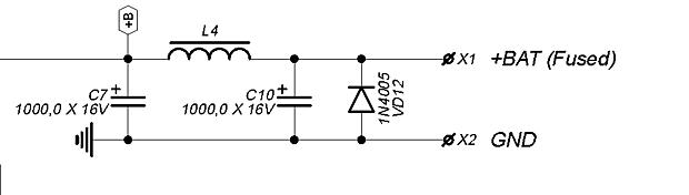

у меня на входе стоит вот такая обычная конструкция, см. рисунок
этот кусок был "выдран" из БП автомобильного усилителя, там тоже преобразователи стоят, но на напругу побольше....
катушка на ферритовом стержне 15мм 10витков проводом 2мм

Старый 15.04.2008, 17:38   #259
Gosha39
Регистрация: 22.08.2007
Город: Верхняя Салда
Машина: 2001\Toyota\Corolla
Сообщений: 354
Нарисовал входную часть питалова, проводники старался сделать короткими! Посмотрите пожалуста и поправьте (рассположение элементов, чтоб не было самовозбуда и КПД достойный) вот

Старый 15.04.2008, 18:21   #260
Owlmaster
Аватар для Owlmaster
Регистрация: 28.11.2005
Машина: BMW E36
Сообщений: 87
Owlmaster is on a distinguished road
лучьше бы выложил в LayOute там удобнее проверять...
мои наблюдения:
крутится у меня достаточно прожорливая конструкция, как не нагружал все каналы кроме 12В совершенно холодные, нет ни нагрева ключей, ни трансов ни выходных диодов, а вот 12В подогревалось все кроме транса, причем нагрев ну так пальцами держать можно и не зависимо на какой нагрузке - стал шаманить... а попросту выпаял дроссель который был 6мм диаметр 2см высота и впаял 1см в диаметре 4см высота, провод 2мм намотан по всей длинне в два слоя! иии..... нагрев под теми же комплектующими пропал напрочь.... до этого були пульсации в пределах 0,3В (многовато) на данный момент 0,01В причем так.. периодами.
Так вот к чему это я... трансы 3,3 и 5В канала были намотаны правильно, а вот транс 12В не хватает полвитка..... именно не хватает - это я помню что неудачно провод отрезал, хотя выходное напряжение и смог поднять до 18,5В но нагрев был большой, а дроссель все исправил.....
