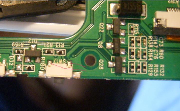

вот ещё кнопка питания sw17 как к ней лучше припаяться?

вот так надо подключаться (нарисовал красным) - обычная кнопка, нормально к ней паяться с помощью тонкого жала. Какая маркировка камеры на плате (на шлейфе обычно написано)
А других вариантов припаяться не где нет уж больно там миниатюрно?
и вот это usbhost??

Сообщение от avgaz Посмотреть сообщение
и вот это usbhost??
Ну не бывает в таких устройствах площадок под сто ваттный паяльник.
Можно к самой кнопке или к резистору отмеченному стрелкой, второй провод не важно куда, главное на землю. (Желательно конечно проверить тестером, что второй контакт земля, но вряд ли китайцы чего нового намудрили)
и вот это usbhost??
У тебя wi-fi не на usb сидит и хост который ты верно отметил соответственно свободен.
Если паять usb кабель, то тупо по цветам слева направо - чёрный (Gnd) зелёный (DP - D+) белый (DM - D-)

в общем с трясущеми руками кнопку припаял, та же припаял usb шнурок, ещё больше удивился когда собрал и выведенными проводками планшет включился )) воткнул выведенный шнурок флешку ноль реакции даже индикатор на флешке не загорелся это из за чего?? нужно внешнее питание или как? к контакту 3.3V припаял красный usb или не нужно было?
