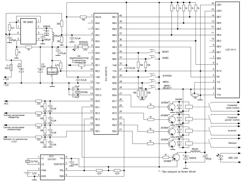

Ну я знаю че такое супрессор(или TVS). Почему их на схеме нет? Во вторых они у вас что так воткнуты, например на входе?
Параллельно питанию после предохранителя.
По ISLxxxxx сказать ничего не могу...хороша или плоха, только я глянул у парочки своих поставщиков и у них нече нет, т.е. др. слова нафига ставить диковинную вещь (или редкостную у наших поставщиков). Вы веть на массы любителей делаете, поэтому пытайтесь ставить широко распространенные элементы.
Фу.. отлегло))) Выбирал по наилучшим параметра без учёта доступности, так как заказывал образцы напрямую у производителя. Доступное решение - релейный коммутатор. Возможно даже пареметры получше будут. Сам думал на релюхах собирать, пока не получил подтверждения об отправке образцов.
И выкиньте 220 Ом вообще. Ибо судя по схеме её явный ламер делал!!!
Исправлю.
А не будет ли быстрее (правильнее), если тот кто знает как правильно делать вместо замечаний по чуть чуть раз в два дня - просто возьмет схему и нарисует (исправит) как надо и ВСЕ будет как надо, иначе этому конца не будет получается "ЭТО НЕ ТАК" исправили, через два дня "ТУТ ВСЕ Х-ня" исправили, еще через два дня "Да тут и детали все не те" следующее будет почему одно реле черного цвета а другое белое а схема то выложена для повторения остальные ждут конца этих дебатов а они дальше обычной критики не двигаются (одни критикуют наверно дельно другой исправляет ну предложите свой (свои) варианты схемы окончательной) или не собирать её вообще.
Может быть и быстрее и правильнее, только хотелось бы понять суть ошибок, чтобы больше их не делать.

Ну если у людей уже работает, то собирайте чего мучаетесь. От тех рекомендаций, что привел выше логика работы не поменяется.
Как по мне, то я ради интереса просто взглянул на схему и мне не понравились схемотехническое решение. Лично мне эта схема не нужна вообще!!!
Кстати обычное реле на коммутатор аудивходов типа РЭС60 (с позолотой на контактах которые в савковых мафонах стояли типа Маяк233) в полне пойдут.
Так что еще раз подчеркиваю то, что если вас устраивает тот функционал, что есть - делайте!

Обновлённая схема и свежая прошивка.
Изменения в прошивке: Переведены на русский некоторые слова интерфейса, добавлен индикатор состояния выхода ремоут, реализовано отключение ремоута в режиме магнитолы при проседании аккумулятора ниже 11В.

Зря избавились от 78L05, теперь получается что входные сигналы при таком делителе должны быть не менее 10в, тогда уж надо было заводить на порты с ТТЛ.

Сообщение от Самоделкин Посмотреть сообщение
Согласен, но проблем это создать не должно т.к. активный уровень этих сигналов 12в, а ниже 11 контроллер уже всё вырубит. А при входных 5 вольтах 78L05 точно бессмысленна. Если кому то понадобится отрабатывать любой другой уровень, пересчитать делитель надеюсь не составит труда.
Так пошел обратный отсчет КТО КОГО
Vladget если не заказали печатки для предыдущей то делайте последнюю версию, по функционалу разницы с предыдущей нет, причины внесённых изменений описаны. Работоспособна любая версия. Коррекция прошивки также не требуется. Больше аппаратных изменений думаю не будет. Ну а тип транзисторов зависит от применяемых реле и индикатора, примерный вариант я указал, мне хватает, если будете ставить более прожорливые, подберите более мощный транзистор, ибо универсального варианта нет, точнее можно конечно заранее указать более мощные, но при экономичной нагрузке это будет неоправданно и по цене дороже.
P.S. В аттаче печатки для обновлённой схемы (также исправил косяк с предохранителем и питание всех реле развёл на 5В, как на схеме).

Да просто делитель не 22 и 10к, а 22 и 22к - радуйтесь. Просто я делаю не штучные изделия а десятками и стараюсь применять по возможности однотипные номиналы. Ну если так не нравится то 22 и 15к будет в самый раз. А так всё отлично.
Ну добавьте реле еще на аудикоммутатор с двумя парами контактов и всё. Кто захочет микру, пусть уже сам поставит.
И в качестве предохранителя, как по мне, лучше применить самовостанавливающийся. (Позже глянул печятку...уже стоит такой).
Вот только нахрена все реле разных типов мне непонятно!!! Примените копеечную JQC-3F-1C-12VDC.
На печатке дохрена переходов (для еденичного изделия пойдет). У меня лично параноя делать однослойку и без перемычек (это в идеале). Я сначала рисую плату из головы, а потом только схему. Предварительно могу только зарисовать аналоговые узлы (типа стаба на MC34063). Тоесть на бумаге расписываю входы-выходы и ответсвенные выводы типа ADC или I2C, а все остальное развожу на близлежащие ноги. Мне проще прогу написать по месту, чем туеву хучю перемычек паять.
как знакомо, особо что всетаки от 5шт килоомных резисторов можно отказатся., точнее 100% смогу сказать только через неделю,(до работы с контроллером доберусь как) (это если В порт пользовать.)
Если учесть что напряжение бортсети не 12, а 14 вольт, то в любом случае получается нагрузка защитных диодов контроллера, что имхо не есть хорошо, хотя сгореть они тоже не должны, ток не выше предельного, для меньших входных напряжений нормально будет.
Завтра набросаю
Ставил то что под рукой было. Силовые на 40 и 33А, с запасом)). Но для удобоповторяемости печатку можно переделать, ибо различных релюх в такой корпусировке куча. Только для кнопок жирно получается.
С МК особо актуально. Практичный подход. Пожалуй в дальнейшем тоже так делать буду.
