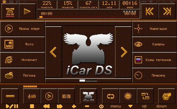

хочу сделать резистивные копки, пиктограммы на них сделать возможности нет(стоп, пауза и тд). Вот хочу сделать как на банкоматах(раньше по крайней мере), снизу экрана ряд кнопочек, а на самом экране их функционал. вобщем что то типа как на картинке хочу чтобы вышло, прямо снизу экрана в рамке будут кнопки
Сделать конечно такое можно, есть два варианта
1. Уменьшать размер кнопок в нижней панели и добавлять на освободившееся место картинку с нарисованными кнопками. Данный вариант достаточно трудоёмок, если речь идёт о добавление во все экраны скина.
2. Наложить картинку по верх кнопок, то есть перекрыть картинкой нижнюю часть кнопок. В данном варианте можно будет подредактировать пару файлов, но внешний вид станет хуже.
Но лично моё мнение, что это вообще не нужно, так как кнопки монитора используются редко и смысла отрезать под их обозначение часть экрана нет не какого. Вот если бы действия на этих кнопках могли бы меняться, то есть на одном экране кнопки выполняют одно, а на другом другое действие, тогда конечно нужно их как то идентифицировать.
