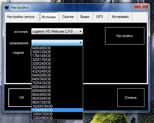

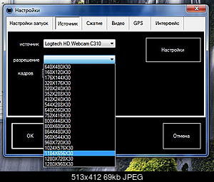

Сообщение от dues Посмотреть сообщение
Открою секрет - бетка выставляет FPS и на камеру и на видео одинаковый.
И в 1.8.4 можно сделать то же самое.
Уверен, что кадры на камеру не выставляются? На закладке "Источник" ставишь fps 10, а с камеры прет все равно 30?
Может стоит еще раз проверить?
Вот что у меня есть. Только 30 fps
Уменьшить негде. Уменьшение в закладке видео ничего хорошего не дает - нагрузка не падает. А в бетке нагрузка здорово падала!

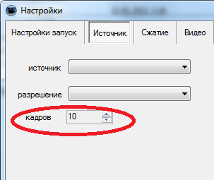

Уменьшить негде.
А вот это что тогда?
Блин. Если я это проморгал, я м...дак черт! Вечером еще проверю.
