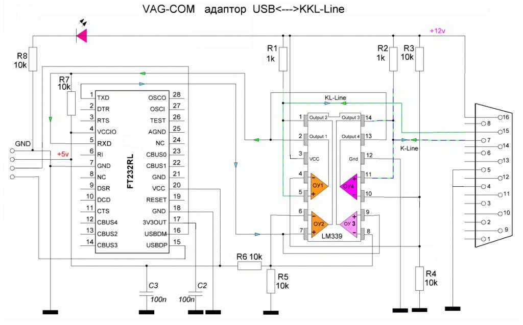

Здравствуйте, пытаюсь подключиться к Toyota Carina Ti MyRoad AT211 7A-FE 1999 г.в. Адаптер собран оп схеме: http://autodev.ru/shema-universalnog...-adaptera.html. Потом обратил внимание на то, что в данной схеме используются RTS и CTS, и после небольших изменений привел к: http://www.masterkit.ru/images/magazines/2_RH_3_08.gif (я так понял это и есть vag kkl 409.1?). На DLC-разъеме моего вышеуказанного авто нет L-линии, подключал только к K-линии, ну и земля, питание. Ни TECU2, ни TECU3 не увидели ECU. Что я делаю не так?

адаптер определяется в диспетчере задач?
на какой порт встал адаптер и где логи с теку2 и теку3
адаптер vag-com схема в приложении (в инете где-то попадалась)
Название: VAG COM адаптер.jpg
