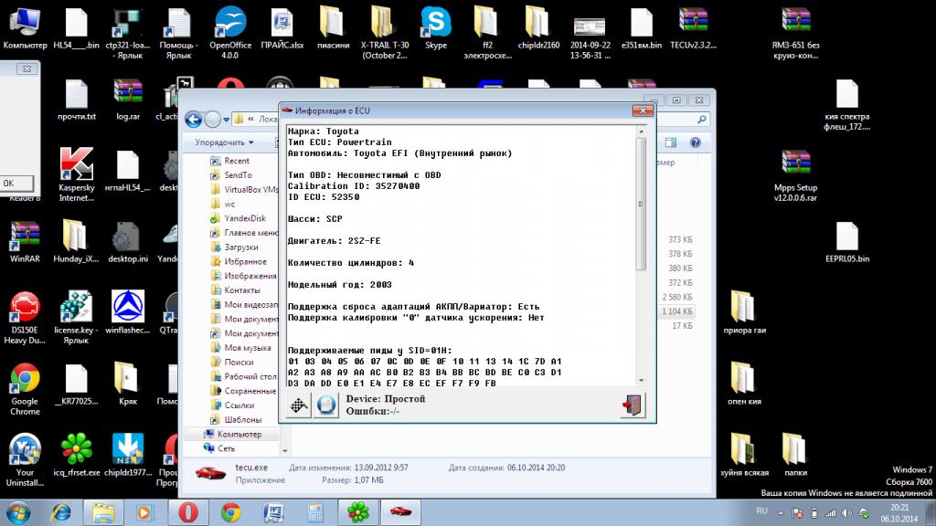

все равно в программе пишет что она не поддерживает обучение нуля....

я тебе писал об этом , что твой блок выдает, что не поддерживает калибровку 0
не обращай на это внимание, сделай как я писал
1 сделай с помощью теку2 сброс эку(при этом автоматически пройдет калибровка 0)
2 с помощью теку3 обучи давление вариатора
и все
поясняю еще раз, в теку 2 сделано так, что даже если она выдает, что не поддерживает калибровку 0,
то она все равно калибровка проводится при сбросе эбу принудительно
не стесняйтесь спрашивать

это я и пробовал сделать,версия программы теку2 как вы и говорили,результата опять нет,происходит просто сброс эбу,а адаптация не проходит..

Сообщение от aaaaaaaaaa2001 Посмотреть сообщение
,или я не соблюдаю может какието условия?вроде и жду минуты 2,и руль ровно,и ручник стоит,пробовал всеми вкладками(1,2,3, внутренние эбу),никак не получается...

ну и где логи, на словах что можно посмотреть
