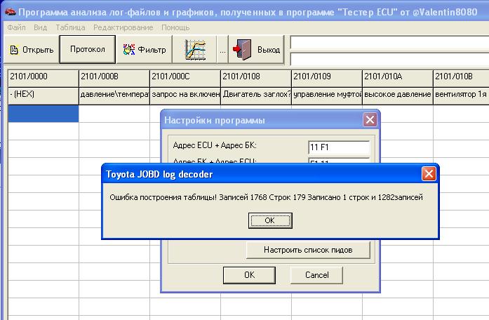

mol78 А можно предусмотреть выход из программы "Тестер ECU[2.1.2.2]" при наличии ошибок в файле, вчера загрузил непотребный лог так "рука бойцов 'клик' жать устала и ядрам (диспетчеру задач) снять процесс мешала гора сообщений об ошибках"
Можно. А где этот непотребный лог?

http://pccar.ru/showpost.php?p=179550&postcount=1588

Сообщение от mol78 Посмотреть сообщение
выбрал первые несколько параметров ..... все они по дефолту нет
жму окей и вот такое придется долго жать .

То Virtual: скачай версию 2.1.2.2 там многие ошибки исправлены, в том числе и эта.
To Gashe: по ссылке не лог, а график. У меня загрузился нормально. Но поправлю все равно процедуру на всякий случай.
A я то голову ломаю как klop-2 график увидел, когда там лог связи по CAN http://pccar.ru/showpost.php?p=175918&postcount=2266. Он у меня рядом лежал ну я его и хотел загрузить в вашу программу, после чего она долго ругалась.
