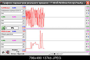

Сообщение от Dwarkin Посмотреть сообщение
Здравствуйте! Что-то увеличился расход и обороты на холостых (до~850), решил проверить датчики. Что-то всё читал-читал, как надо маф и лямбду диагностировать, посмотрел - получается у меня с ними все в порядке?.....
Лямбда в норме, по МАФу лучше смотреть напряжение на неработающем двигателе и вкл. зажигании. У тебя МАФ должно быть Бошевский, на нем норма 1,0...1,03 В. На ХХ сложно понять, тем более у тебя убежал ХХ до 850.
Обучи педалькой или пробуй активный тест TECU по обучению ХХ, Валентин успешно обучил ниссан после чистки ДЗ.
Вопрос к опытным пользователям TECU
Вывел данные Dwarkin на график, все собралось в гармошку
Почему у меня программка выводит графические данные с такой высокой скоростью? Эта скорость вывода как-то может регулироваться?

Сообщение от Vlad24Krsk Посмотреть сообщение
Вложение 25653
Там на графике видно - на оборотах 0 напряжение на MAF = 1,025 В
Насчет ДЗ - до весны вряд ли получится, а она нескоро ещё наступит, судя по гисметео 18 марта будет ещё -7(((Или попробовать обучить не промывая ДЗ?
И ещё вопрос - я так и не понял, состояние форсунок можно через TECU узнать, или обязательно их снимать?
Dwarkin вне форума   Ответить с цитированием
Там на графике видно - на оборотах 0 напряжение на MAF = 1,025 В ....
По МАФ тады тоже норма должна быть. Максимальное значение 4 В, но этой прогрммой сложно поймать, стоя на месте ( утебя 3,8), если только тапок в пол и в гору...
Если беспокоит состав смеси, то обрати внимание прежде всего на наличие коррекций. ECU сам хорошо видит норма-не норма...
У меня тоже изредка уплывает ХХ (бензин???), после обучения педалькой приходит в норму. После чистки ДЗ просто обороты уходят за 1000, там уж поневоле обучать надо.
Сними ДАТУ до и после, обрати внимание на УОЗ.
Форсунки достоверно можно посмотреть только на стенде. Возможно еще осцилом глянуть по форме сигнала....
