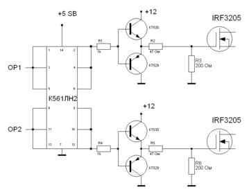

Вот какой я родил драйвер (для SG6105), но прежде чем брать в руки паяльник решил посоветоваться, может я где ошибся...
вряд ли там все зарегистрированы, лучше тут выложить.

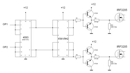

Воблин! сори, я думал там региься необязательно...
если тут не отображает - вот ссылки
Вариант1(буду его делать)
Вариант2
