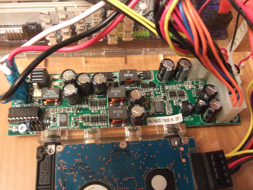

Привет всем. Не пинайте сильно новичка. Не могу ничего найти по моей проблеме. Блок питания работает как-то странно. После ухода в спящий режим он не выключается полностью (не снимает питание с материннки полностью), а как-бы пульсирует с частотой порядка 1 сек, т.е. вроде подается питание снова, затем вснимается. При этом пульсирует светодиод (у сетевого разъема) и вентилятор начинает раскручиваться (1 секунду), затем останавливается и через секунду все повторяется. И так всегда было. Во включенном состоянии все нормально работает. Джамперы проверил - все в порядке, стоит наиболее часто применяемая настройка (по таблице джамперов). Вентилятор перетыкал в CPU Fan и system fun - без разницы. Это дефект БП ( может конденсаторы?) или неправильная настройка?

Выложите фотку вашего блока.

Установи все три перемычки конфигурации, кроме В0

2 Stasik
Вот фото блока
