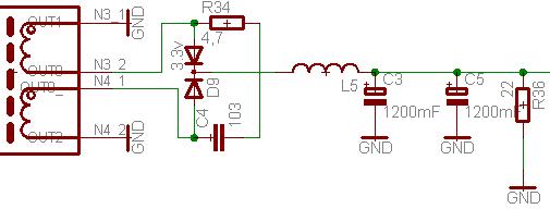

Кто нибуть смотрел осцилографом, что твориться на выходе БП? У меня довольно таки ощутимая пульсация, особенно по каналу 3.3В. Как получше отфильтровать выход от пульсаций? У меня сейчас используеться такая схема (см. вложение) на все 3 канала. В принципе Комп от него пашет, но пока PG формирует кондер и сопротивление. Не получаеться корректно измерять напряжение контроллером. Показания сильно плавают из за пульсаций. Пробовал ставить конденсаторы 1200mF до дросселя (L5). В результате конденсаторы начинают сильно греться, греються также и мосфеты, потребление от АКБ возрастает почти в 2 раза. Дроссели (L5) выпаял из компового БП. Феритовый стержень с обмоткой. Почему начинает все греться?
Пробовал вместо стержневого дроселя ставить дросель из кольца (выпаивал с материнской платы, стоят около проца). Они фильтровали выходное напряжение лучше, но и грелись тоже довольно сильно.

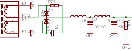

Может попробовать поставить 2 дросселя? Первый стержневой, второй на кольце (рис 2)?

1. А зачем в схеме аноды соеденены цепочкой R34 и С4?
2. Странным образом снимаешь напругу с трансформатора, транс правильно намотан и разведен?
3. До дросселя поставь конденсаторы 4700мФ и после дросселя такойже, если греются может +/- попутал
4. Дроссель с мамки не очень хороший вариант ИМХО, возьму из БП которые в высоту сантиметра 4 и на который намотка по всему стержню толстым проводом 1 - 2 мм

1. подсмотрел в комповом БП. от туда и выпаивал.
2. Просто так в схеме нарисовано у меня, для более удобной разводки платы. Транс подключен правильно.
3. Вот после подключения этого конденсатора и начинает все греться. + и - не перепутал.
4. сейчас как раз такие и стоят. Думаю дополнительные поставлю, лучше будет.
Кстати выпрямительные диоды ставил из БП, 20с40. Хватит их или нет.

1. Всеж убери эти цепочки - ни в одном самодельном преобразователе ничего подобного не видел, не думаю что хороший вариант.
2. ясно
3. см.п1 и кондеры думаю греться не будут, у меня не греются....
4. см.п1 тож думаю не хорошо это (но это тока мое мнение)
20С40 вполне достаточно я себе такие же вкорячил вместо 60CTQ150 хотя можно и их было оставить
