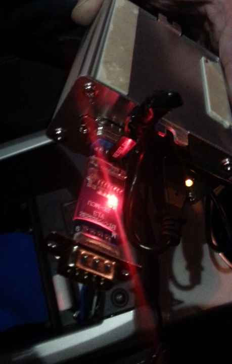

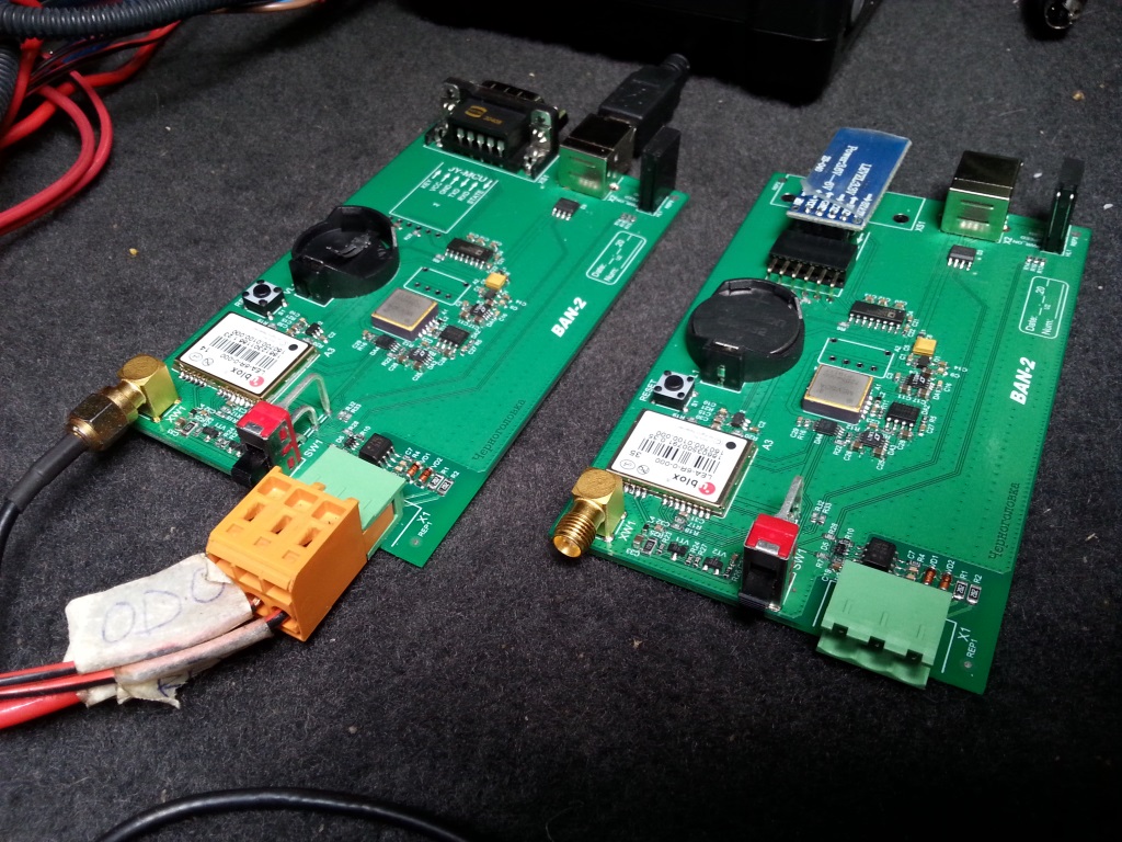

Тестируем bluetooth версию. Это означает что на android устройстве ставим Bluetooth GPS Provider и во ВСЕХ программах видим точное положение с гироскопом и одометром, хоть ЯндексКартах, хоть в гугле, хоть в PocketGIS. Спасибо jst0 за модули BT и тестирование.
UPD. 18.07.2014 Доливаю вторую и третью фотку с измененной компоновкой.

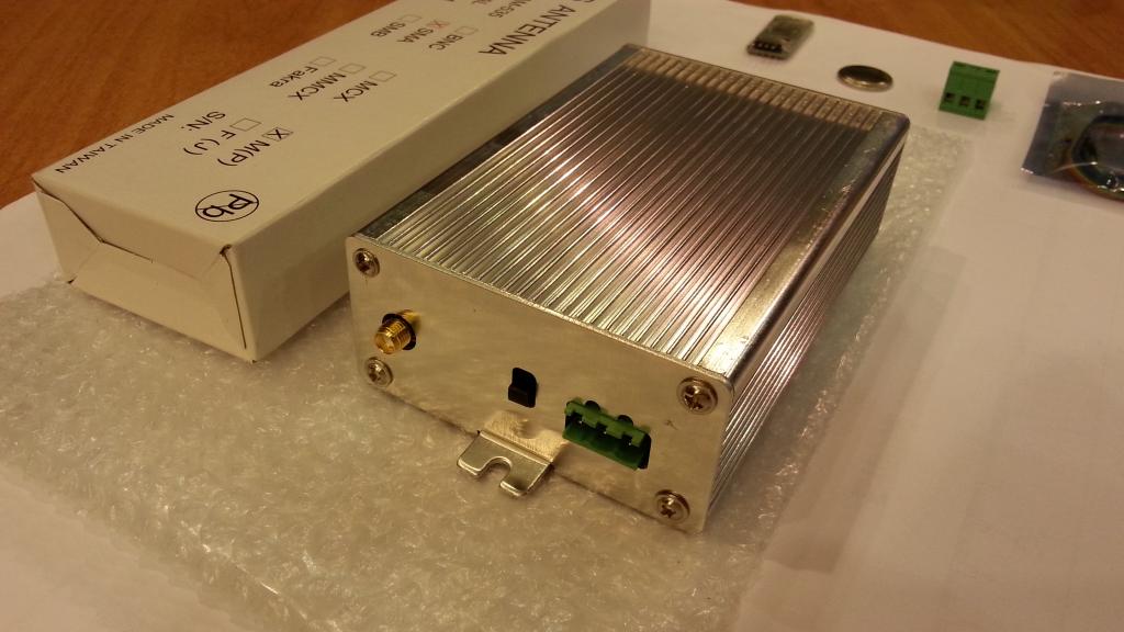

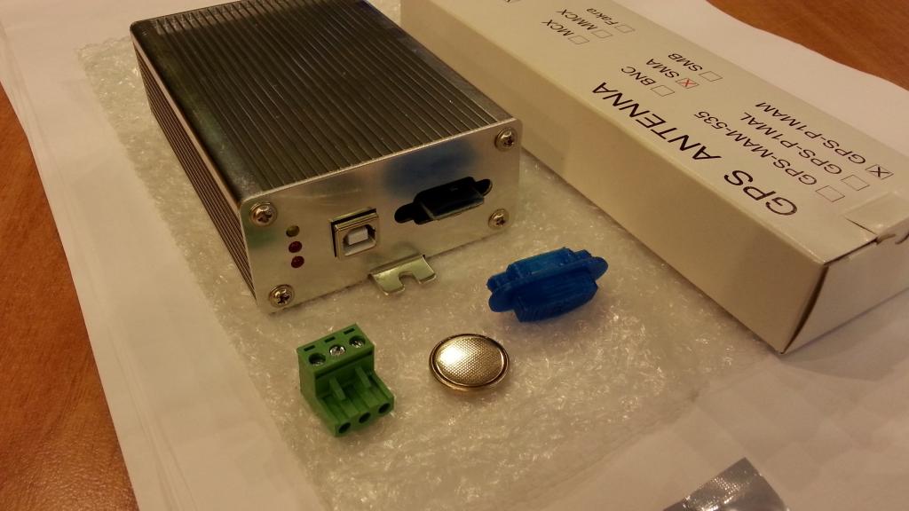

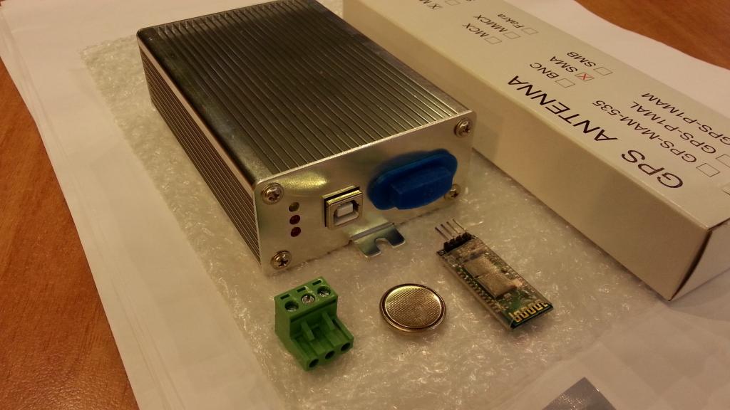

Есть готовые устройства. Пишу письма тем, кто оставлял e-mailы. С конфиденциальными вопросами лучше в ЛС, с техническими лучше тут постить. Не написал Pinin тк не знаю куда. Напишу ЛС пожалуй.
В комплект входит коробочка, фишка подключения сигналов заднего хода и пульсов скорости (одометра), внешняя магнитная активная антенна на крышу, блютус кому нужен. Через год-два ничего не сдохнет т.к. обычный в GPS ионистор заменен на батарейку CR-2032, которая меняется голыми руками. Если на машине ездить не каждый день, то лучше купить новую батарейку поприличнее, не за 50р. Обязательно подавать питание по вашему проводу USB-B. Варианты подключения UBS, COM, Bluetooth. Драйвера есть на winXP, win7, win8, android. Точно НЕ заработает с Iphone и дугими яблоками.

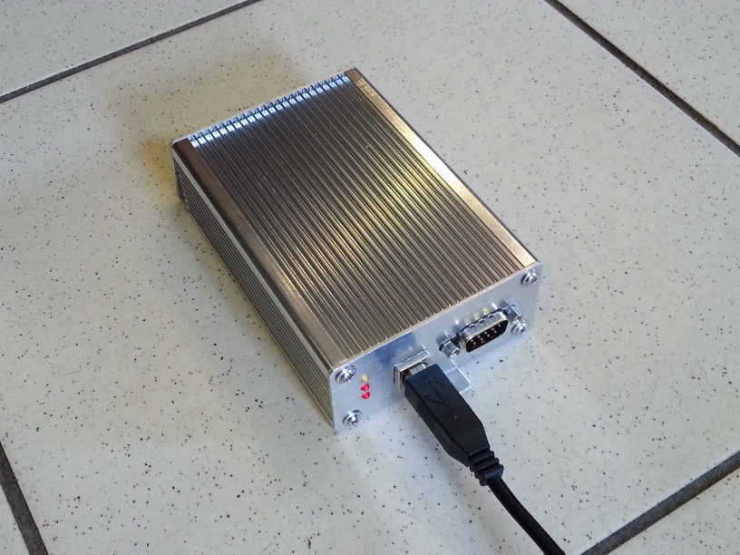

1. Мне интересен девайс с COM портом. Кстати где он на фото? Или в разъем с заглушкой вставляется что-то одно на выбор (USB, COM, Bluetooth)?

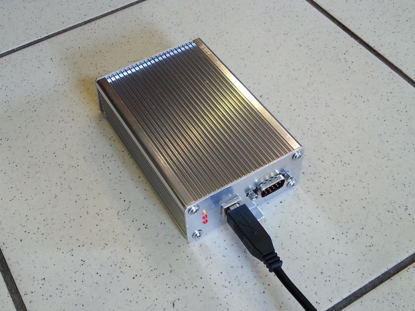

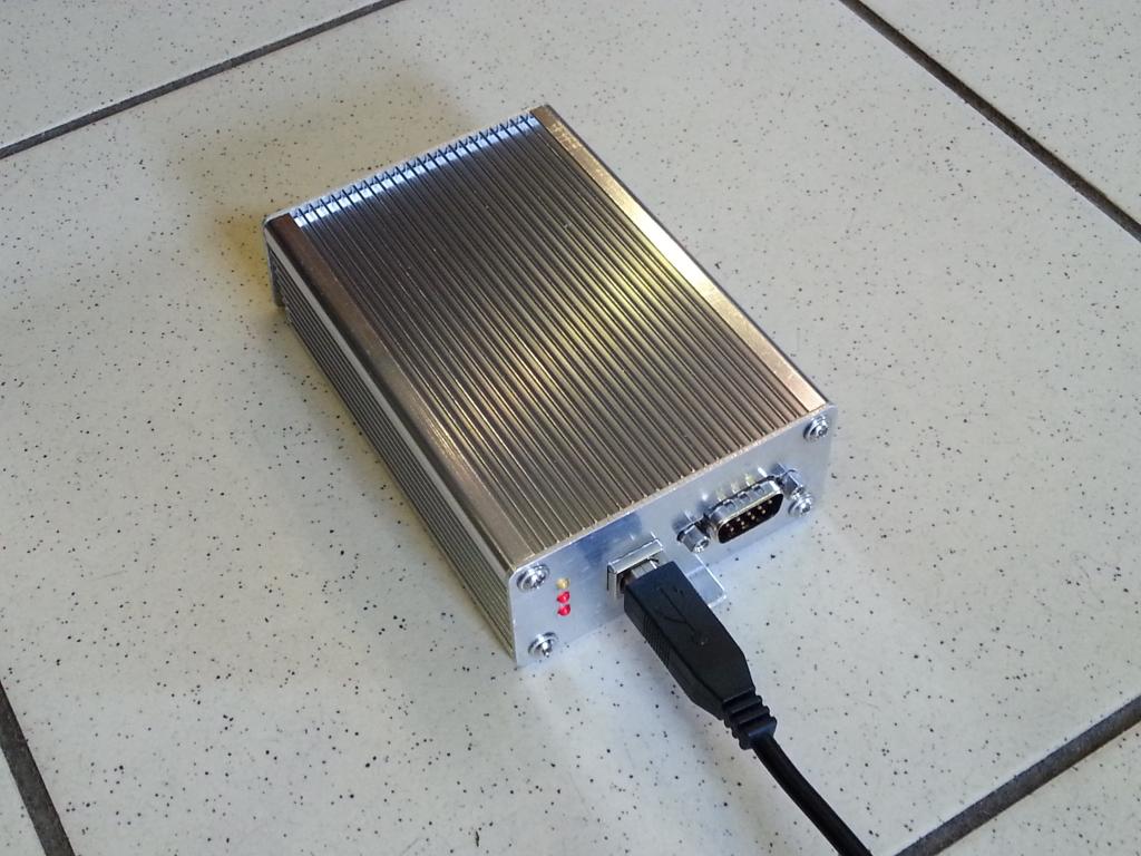

1. Компорт стоит вместо блютуса, usb сохраняется полюбому потому что по нему надо подать как минимум питание. По компорту это делать неприлично. Фото ком варианта прилагаю. На приборе db-9 папа, разводка под нуль-модемный кабель, он из мам состоит.
2. Антенну можно располагать в торпеде. Противопоказания только если лобовуха с электроподогревом нитями. Чуть снижен обзор, но может быть на Ваших маршрутах это будет некритично. В дождь вода на лобовухе лучше экранирует чем в крышном варианте, но это тоже субъективно.
3. Питание на выбор, либо когда включено зажигание (АСС) либо вместе с компом. Это штатные варианты.
4. По расположению критически важно соблюсти вертикальную ось. В горизонте уже неважно как ехать боком или передом. Слегка мягкое основание наверное желательно чтобы исключть дребезг и высокочастотные вибрации. Надо крепить или прижимать чтобы прибор не прыгал и не поворачивался.
