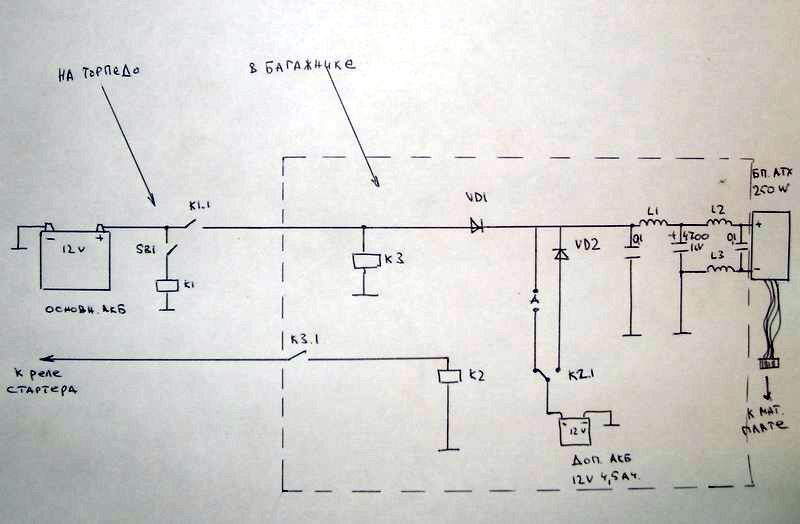

В течении долгого времени наблюдал дискуссии о проблемах включения доп. АКБ. Поэтому хочу предложить простейшую схемку, которая не является идеей "а вот если попробовать вот так..." а давно и успешно работает. В моем случае она используется с переделанным на 12 вольт стандартным АТХ-блоком, страхует его от просадки во время работы стартера, а после отключения стартера переходит в режим подзарядки доп. АКБ.
Схема простейшая, на "диодно-релейной автоматике". Сорри за схему - смог только нарисовать и отфоткать. Если какие вопросы или замечания - с удовольствием поясню.
В точке А может быть перемычка, резистор или генератор стабильного тока по широкоизвестным схемам. Но практика показывает, что достаточно перемычки или диода на 3 А в прямом направлении.

К2,1 в чем суть?

Обмотка реле К2 включена параллельно обмотке реле стартера, и, соответственно, срабатывает одновременно с ним. Его контактная "тройка" переключает доп. АКБ либо к БП в момент запуска, либо ставит его на зарядку все остальное время.
